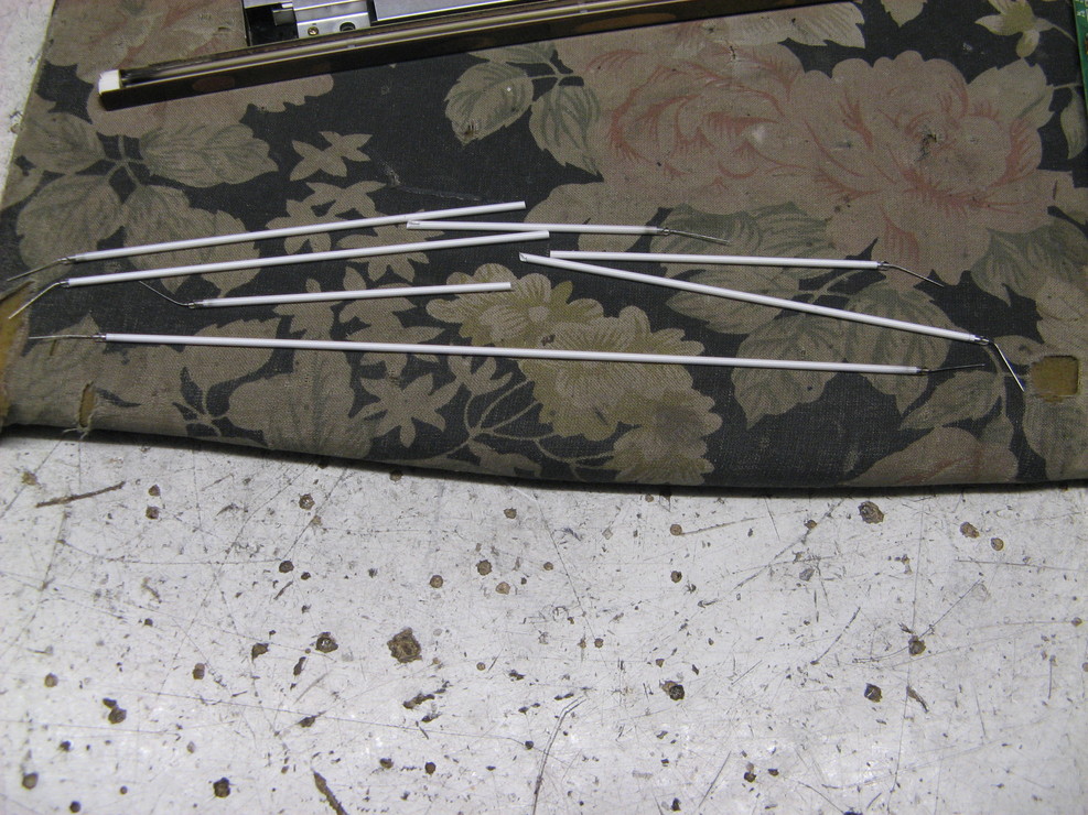

Rögtön sírva fakadok! [#rinya]
Egy szerencsétlen mozdulattal egyszerre 3 vadi új CCFL csövemet törtem ketté, 1 db maradt épségben.
(egy vidéki barátomnak megígértem, hogy péntekre kicserélem a monitorjában a csöveit)
Nem tudna valaki kisegíteni 1 db 220 mm-essel?
Kínából ki tudja mikor ér ide, a HQ-ban meg csak hosszúkat látok már.

Ne sírjál! Alakítsd át 12V-os darabolható LED szalagosra, az van a HQ-ban. A CCFL csövek inverterének a tápját elcsíped és egy 78R12-vel megkínálod a LED sort. A kapcsoló jelet a négyes lábra kötöd és már szól is...
Csináltam már ilyet, de ezt most különféle okok miatt nem lehet.
