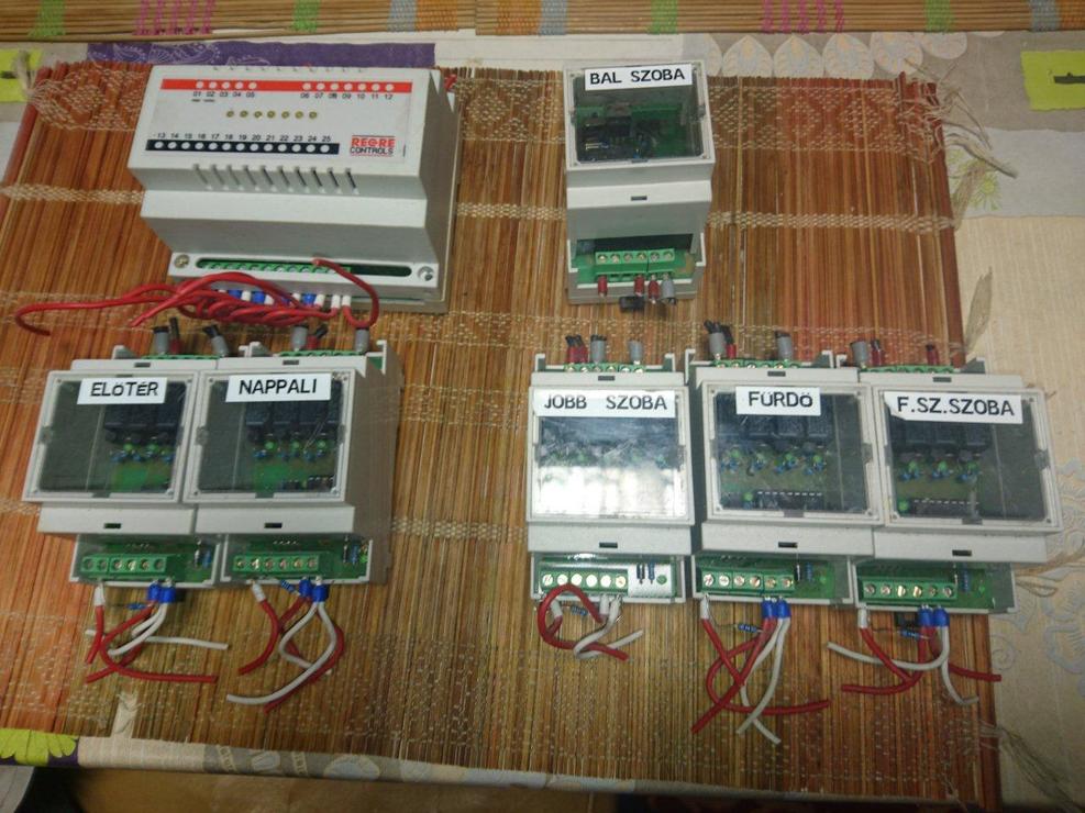

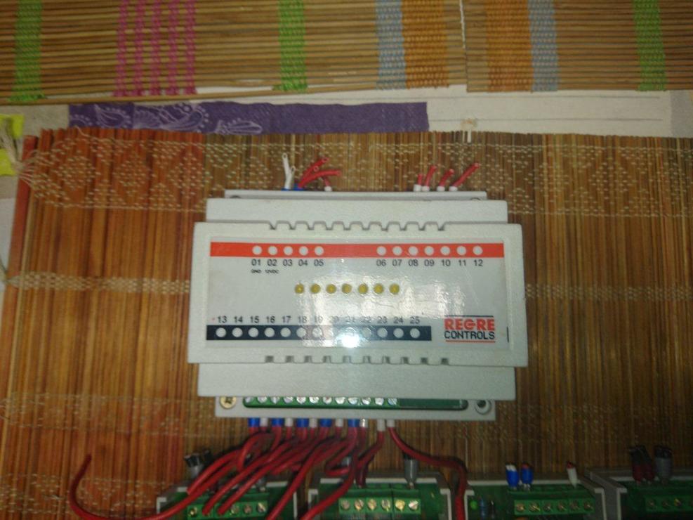

a képeken látható autonóm vezérlésről tud valaki bővebb infót?

Csak kíváncsiságból: mit kell szabályozni, a radiátor vagy a helyiség hőmérsékletét?
A radiátorét, persze valami helyiségét is egyben, én is gondoltam, hogy csak rövidrezárni a radiátoron belül és egy külső hőfokszabályzóra dugni, de nem magamnak lesz megcsinálva, így ilyen átalakításokat nem lehet csinálni.

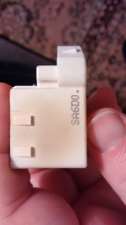

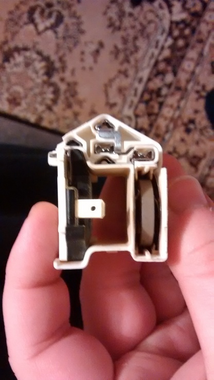

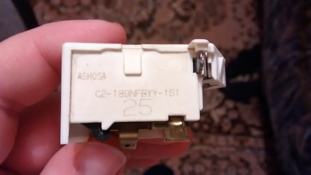

Tud segíteni valaki hűtő kompresszor relé ügyben ? Ha itt nem melyik fórum oldal foglalkozik ilyesmivel
Elektrolux hűtő kompresszor relé :
Hol tudok rendelni , vagy venni Online ... minden megoldás érdekel .
Erre lenne szükségem .. választ segítséget előre is köszönöm

Ha nem ezeréves a gép, akkor stilszerűen pl. itt.

Amin volt motoron ez a inditó relé nézd meg hogy épek e a motor üzemi/ segéd tekercs ohmikus paraéterei 20...60 ohm szokot leni a tekercseken és a közös ponton![#felkialtas]
ha egy ilyen relé már baja lesz azt a motor is bánni szokta![#sir]
