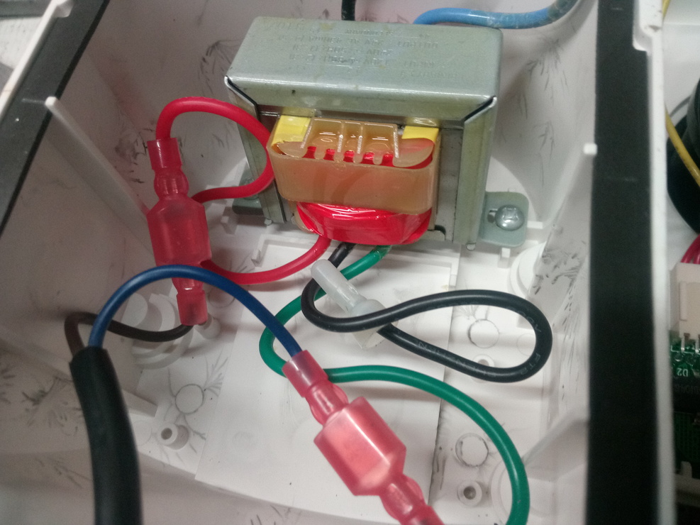

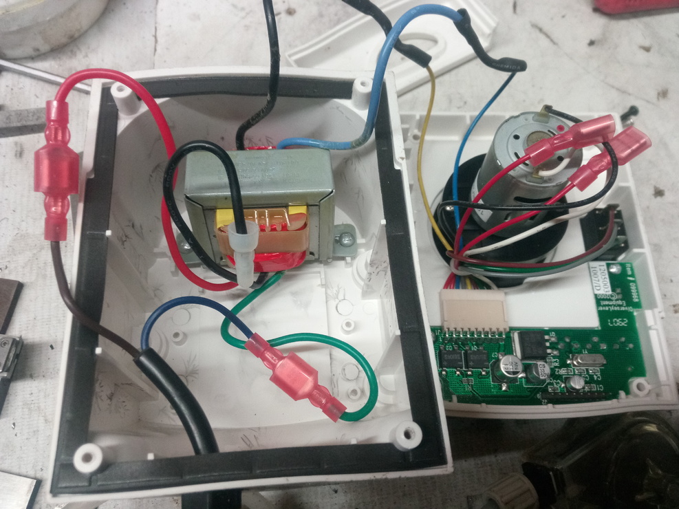

Nem szedtem szét de szerintem valami kefés motor lehet,bár érdekes,hogy nem folyamatosan forog inkább szakaszosan ugrik.
svager
Gyorsan belenéztem,a fekete vezeték a trafón az gondolom a 110V bekötés lehet.
ajpwg6jrn
Ez egy kefés DC motor. Érdemes lenne a kivezetései és a háza közé 100-1000nF közötti fóliakondikat tenni. Legalább 100V-osat. (Bár a semmitől a sima kerámia kondi is sokkal jobb.) Mindkét kivezetésre menjen 1-1 kondi 1-1 kivezetése és a kondik másik kivezetése pedig a motor házához legyen rögzítve.

Lehet félreérthető a probléma,de nem a kefezaj lehet mivel ha be van kapcsolva normálisan működik.
Akkor zavarja az UC300-at amikor áram alá kerűl ill. kikapcsolom,így szerintem a trafó lehet inkább a bünös.

Vagy inkább a kapcsolóban keletkező apró kisülések, amik utána vezetett zajként terjednek. (Ez csak akkor igaz, ha a kapcsoló induktív fogyasztót kapcsol pl. a motort.)
Az UC300 bemenetét is kellene szűrni szerintem. Illetve ennek a kütyünek is minél jobban csökkenteni kellene a vezetett zaj kibocsátását.
svager
Nem nincs benne kapcsoló,az egyik közvetlenűl a kapocslécbe van kötve,ill.a másik egy mágnekapcsolóba van,amin az UC300 5V-ja és a végállások 24V tápja is van.
Elképzelhető,hogy valami főldhúrok keletkezik egy pillanatra amikor ki vagy bekapcsolom,mert ugyanezt produkálta amig nem volt megfelelő a főldelés.
