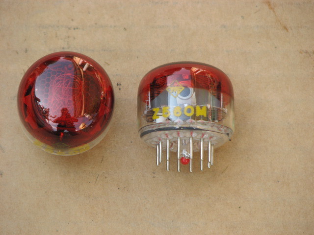

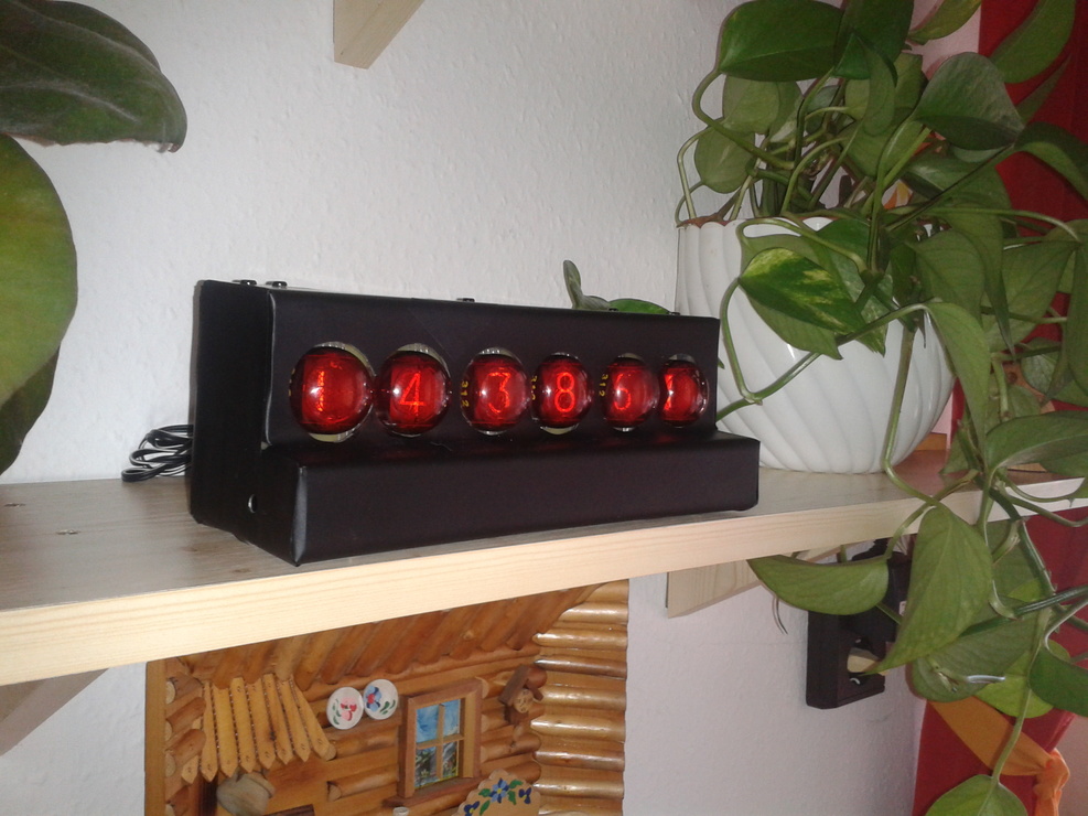

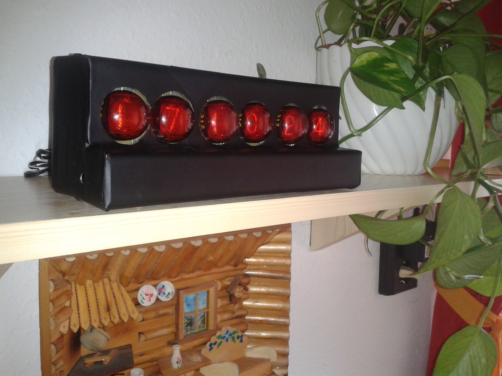

Istvan0728
Elkészült a Z560M-es csöveimből egy NIXE-óra UNFI hathatós munkájának köszönhetően.[#taps]
A csövekből van még pár darabom.
Hány csöved van?
Mennyiért adod?
Mi alapján működik?
Videó?
Istvan0728
Z560M
Videóm nincs, ez most készült és ez a darab nem eladó. Csövekért kaptam cserébe az elektronikáját csak a doboz csináltam én.
A leírása
