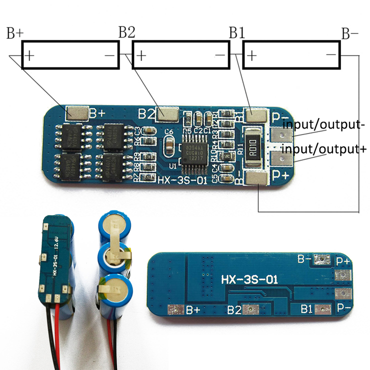

Nem véletlenül találták ki a BMS-t. Li-ion cellákból is van millió féle. Fontos és gyakran figyelmen kívül hagyott tulajdonságuk az áramtűrés. A lacika által linkelt videóban is ráteszi a 15A-es BMS-t a lila samu cellára, ami kb 5A leadására van tervezve. Nem lesz hosszú életű az a cella.

visza térve  BMS nekem 2db 3s 18650 2600mAh samsung akupak megy lakásba készenléti forás riasztó... csengö beléptetö rendszer...stb a legrégebi ugy 1,5éve megy 24/24 orás modba 17...18 v dc a rendszeren ami folyamatosan kap... szoval ha elmegy az áram az akkuk szolgálnak 12....12,6v ton...
lemarat...
samsung akku pakokon ilyen 3s bms van....
