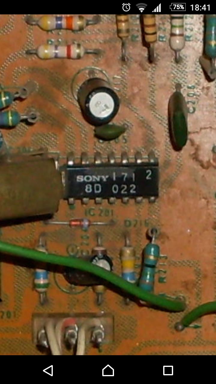

Nem CNC de elektronika. Javítok (Javítanék) egy SONY Sztereó
végerősítőt. Kimentek a végtranyók plusz egy meghajtó IC.
Az IC ről nagy nehezen találtam egy fotót (a benne lévőről lekopott a felirat) de nem találok róla semmit. Erről volna szó. Ha valaki tud róla valamit vagy beszerzési forrást kérem segítsen.

Szia!Az ic-t CX171 néven keresd.Nem egyszerű a beszerzése,ha jól emlékszem néhány vállalkozó kedvű emberke valamelyik tda ic-t drótozta be a helyére(Talán TDA7250?)
https://www.ebay.com/itm/ws/eBayISAPI.dll?ViewItem&item=380446841425&item=380446841425
