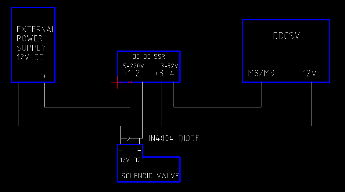

Én meg épp most ajánlottam a madmodder fórumon egyik usernek pneumatika szelep vezérléséhez 5A-es SSR-t.
12V 400mA körüli áramra van szüksége. Javasoltam bele védő diódát is.
Így is elképzelhető, hogy kinyírja?
Ja, lerajzoltam neki a bekötést, berakom ide is.
