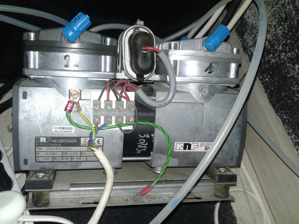

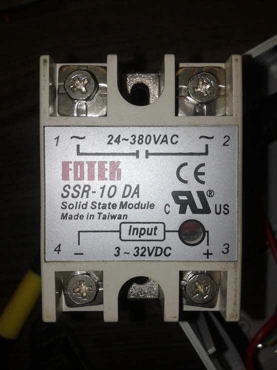

Természetesen, AC 1ph 230 V, 150W. Csatolok egy képet az adattábláról és a rendelkezésre álló SSR-ről is. Ha jól tudom,nullátmenetes.
Probát megér az elsö inditást mid bir ki a 10A ssr ha vezet vezérlés nélkül is akkor elhalálozot igy jelzi ha tönkrement![#merges3]
A leválasztás ugy 2000v garantált (opto) ezen nem kell agodni![#integet2]

Rendben van,bekötöm próbára.
Készítek neki rendes aljzatot,a bemenetet pedig bekötöm direktbe a leválasztókártyára. Kb. 20 mA a fogyasztása bekapcsolva,azt bírni fogja a port.
Az aggaszt egyedül,hogy bekapcsolt állapotban a multival kisípolva nem zárt össze a kimenet,szakadásvizsgáló állásban 1000 körüli értéket mutatott a műszer. Hogy ez milyen hatással van a motorra,nem tudom.
230V oldalrol ne tudsz vezetést mérni fesz nélkül triak min xxx fesz alat vezet csak majd ! ez nem kontakt rendszeres....
De szivárgo áram lesz a mocin inaktiv álapotban is....

A bajom ezzel az,hogy az eszköz Kínában van,én pedig már raknám össze a vezérlést. Más miatt átalakítás alatt van,mechanika-elektronika változik kicsit. Hétvégén már tesztelni szeretném,ha meg már úgy is szét van borítva a kábelezés,gondoltam fejlesztek rajta kicsit,az automata kapcsolást illetően.
A szivárgó áram nem probléma,hacsak a kompresszornak nem baj. Az egész elektronika csak akkor van feszültség alatt,ha a gép be van kapcsolva. Ha meg be van,úgyis dolgozik...ez a lekapcsolás azért fontos,hogy ne zörögjön ott beállás - darabcsere - méregetés alatt.

Köszönöm a segítséget SSR témában mindenkinek!
A hétvégén összeállt a szerkezet,az SSR bemenetét a leválasztókártya kapcsolgatja.
M3-ra konfigurálva a relét,remekül automatizált lett a masina. Remélem,hosszútávon is bírni fogja a kiképzést az SSR.
