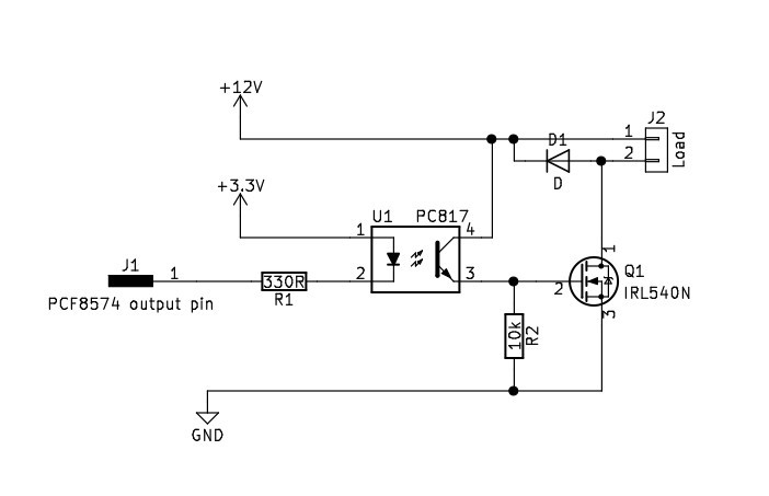

Sziasztok. Kicsit lemaradtam valamiről. Ok, power fetek nyitnak már 2,5- 3 voltról is. Nekem is van használatban IRLZ48 és társai, amiket 5 voltról vezérelek. De ezeket a DC SSR-eket hogyan oldják meg? Mivel valamivel nyitva kell a FEtet tartani nem? Én csak úgy tudom ezt elképzelni, ha a vezérlő 3-40 volt egy kis mini trafós  DC-DC tápot hajt a tokban és a kimeneti fesz nyitja a Power fetet. Vagy OPTO fet?

Nagy vonalakban így képzeld el inkább !

A DC SSR-ek így néznek ki. De a kapcsolt 24V-ról mehet a táplálása a meghajtásnak, mert miért is ne... :) az opto biztosítja a leválasztást úgyis.
A legtöbb mosfet gate feszültsége max 20V így 24Vnál egy zenert kell a gate-source közé helyezni, hogy felső vagy alsó oldalt kapcsolunk azt is lehet variálni.

"A DC SSR-ek így néznek ki." <- ezt a Te rajzodra értettem :)
Amit én beszúrtam az meg példa leválasztott kapcsolóra, ami a segédenergiát a kapcsolandó tápból veszi. egyszerű és különböző feszekre megcsinálható...

Mert egy ilyen nem biztos, hogy ott lapul minden fiókban ha gyorsan kell, ellenben egy opto és egy FET még ha nemis lapul szinte bármilyen tápból kitermelhető
