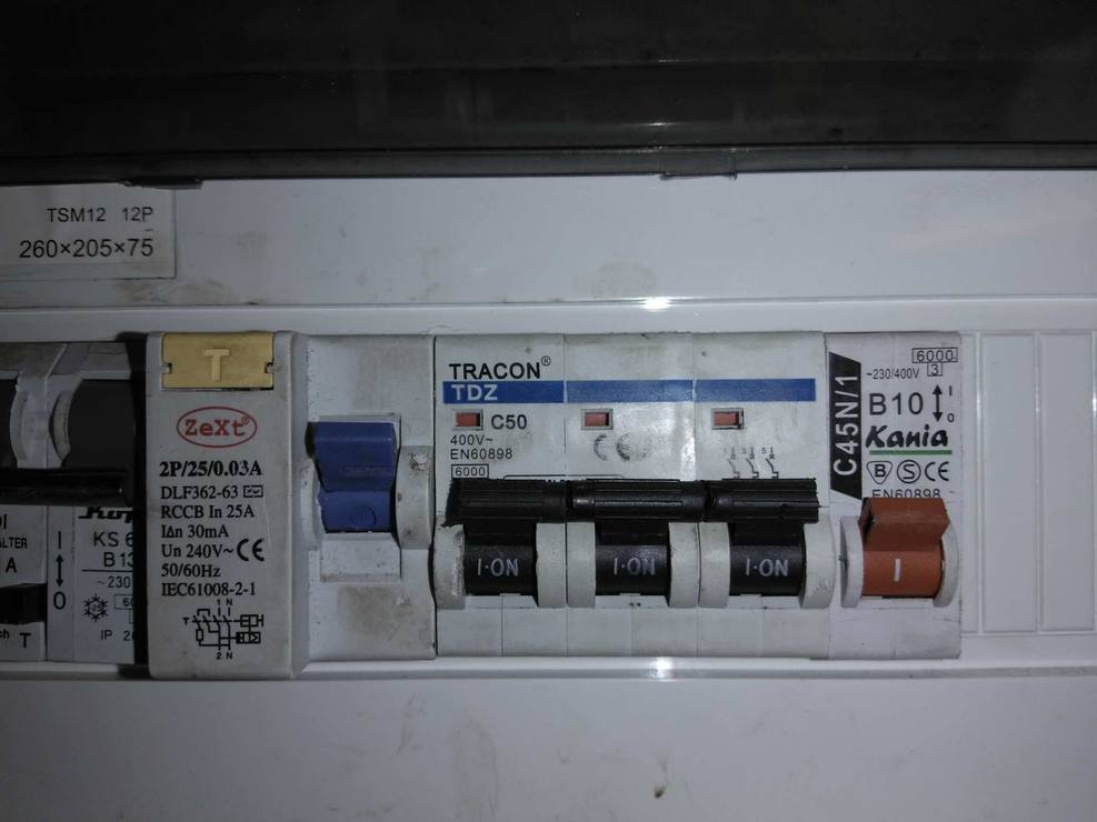

Azt szeretném kérdezni, hogy a képen látható biztosíték most valójában hány amperes? Mert ugye C50 van ráírva, de mikor vettem akkor 20 Amperest kértem.
A c50 az 50A C lomha álapotu ~8x névleges áramnál old ki motorok induktiv fogyasztokra alkalmazák...
xgn8p4wk5
De akkor erre miért van ráírva a C 50?
xgn8p4wk5
Ja értem, akkor valószínűleg aki adta az azt hitte, hogy mivel van rajta kék így 20 amper...
Köszi a segítséget! :)
FI reléd az 25A mert egyben kismegszakitokén is véd nemcsak hiba áramra 30mA....
Nem látszik a rendszer c50 elöt kisseb értékü megszakitó van ugyis az lesz a gyorsabb...
Néha csinálnak érdekes kivitelezéseket pláne gyors átalakitásoknál pláne..

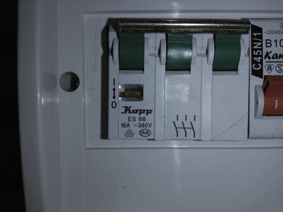

Ha már szóbahoztam a megszakítókat akkor kérdeznék még egyet. :) A képen látható 3 pólusú megszakító az odáig rendben van, hogy 16 amperes, de az ES 68-as jelölés az mit jelent?
Ha AS 68 lenne akkor az mondanám, hogy Alzenauer Str. 68 mert ez a Heinrich Kopp GmbH székhelye, így maximum egy fantázianév a termék jelölésére !

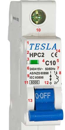

Egy C10A kismegszakítónál
Kismegszakítók beazonosítása és jelőlései:
1. A kismegszakító gyártója.
2. Típus szám.
3. Állapotjelző. Ha zöld az áramkőr nyitva, ha piros, az áramkőr zárva van.
4. "C" kioldási karakterisztika. Általános fogyasztok vezetékeinek védelmére.
5. 10A névleges áram. Folyamatos üzemben 10A vezetésére van méretezve.
6. 240/415V váltakozó feszültség. Névleges üzemi feszültség
7. 50/60Hz-es frekvencia. A kismegszakító névleges üzemi frekvenciája.
8. Bekötési rajz. 1. Fogyasztóhoz 2. Kismegszakítóhoz
9. Vonatkozó specifikációk, háztartási és ahhoz hasonló felhasználás esetén.
10. A kismegszakító hálózati csatlakozó pontja.
11. Névleges zárlati áram kapcsoló, megszakító képesség (Icn).
12. Kétálású kapcsolókar.
13. A kismegszakító kétállású kapcsolója.
14. CE jelölés tanúsítja, a kismegszakító megfelel az európai előírásoknak.
A 8. pontot kicsit még magyarázhatnád.
Régen egy bazi nagy, a házba fröccsöntött nyíl mutatta az áram útját.
De ma már soroló sínek használatával össze vissza kötik a villanyszerelők.
Vagy tudatlan vagyok és léteznek direkt felfelé irányú bekötésű kismegszakítók is?
"8. Bekötési rajz. 1. Fogyasztóhoz 2. Kismegszakítóhoz"
No meg ugye elvileg a páratlan szám a betáplálás, így szerintem az 1-es a betáp és a 2-es megy a fogyasztóhoz.
