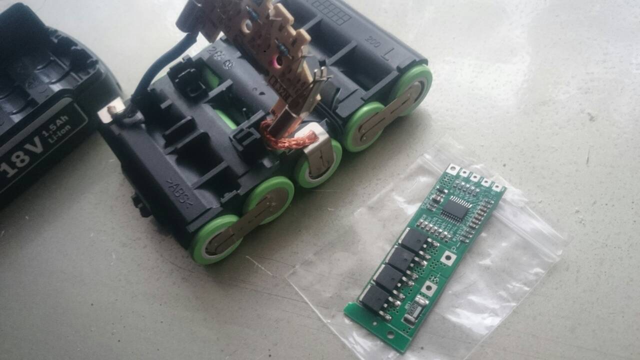

Egy kicsit viszatérve az október elejei aku cserére,nicd-->li-ion.
Megvan a BSM és az aku pakk is ami Samsung 18650-es cellákból áll.

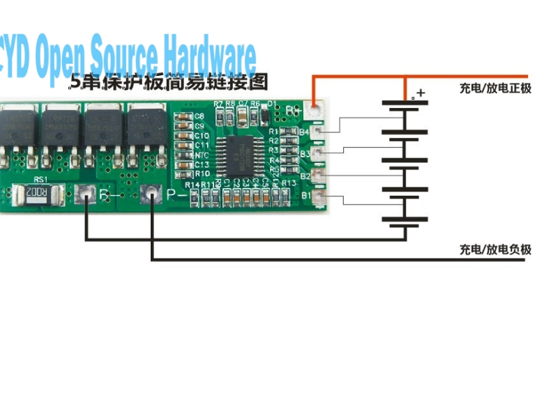

Akkor nincs más dolgom mint az ábra szerint beforrasztani?
Köszönöm a segitséget [#worship]
Igen !
Mellesleg ez a BSM elektronika mekkora áramnál korlátoz és a kisütő kimenet a töltő bemenete is ?
Mert a Makita gépek aksikra is ráférne egy Lítiumos rácfelvarrás.
ha öszekötöd a kapcsi szerint a BSM és nem indul el nem kel pánikolni a kimenetén lehet ujrainditani ha adsz neki tápfesz nálad 20..21v kimenetre (egyben a töltés is igy lesz 21v dc)!
Ne feled az egyforma legyenek a cella fesz is BSM ara is tilt ha valamelyik alacsony a többitöl!

Vigyázat, jó ez a bsm akkus fúróhoz? Az egyik ilyen oldalon ahol ilyet láttam, írta a kinai hogy nagy áramú pl furogépekhez ne vedd meg
