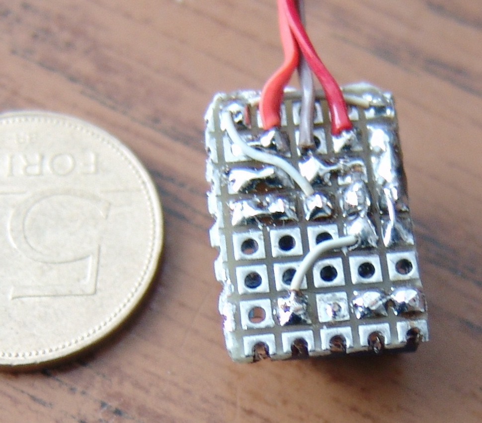

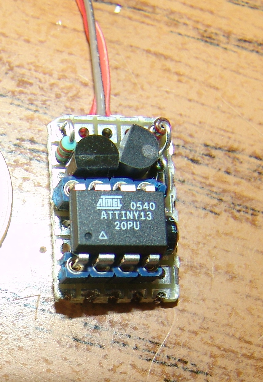

Ugyan nem cnc, de hátha mást is idegesít az autójában levő start stop automatika. Az én autómon ugyan kikapcsolható, de ezt nem jegyzi meg és minden indításkor újra bekapcsol.
Ezért készítettem egy memóriás kikapcsolót.
Az ötlet innen származik Illetve itt a példányom melegtakony és zsugorcsövezés előtt. Asztalon nézve minden jól működik.

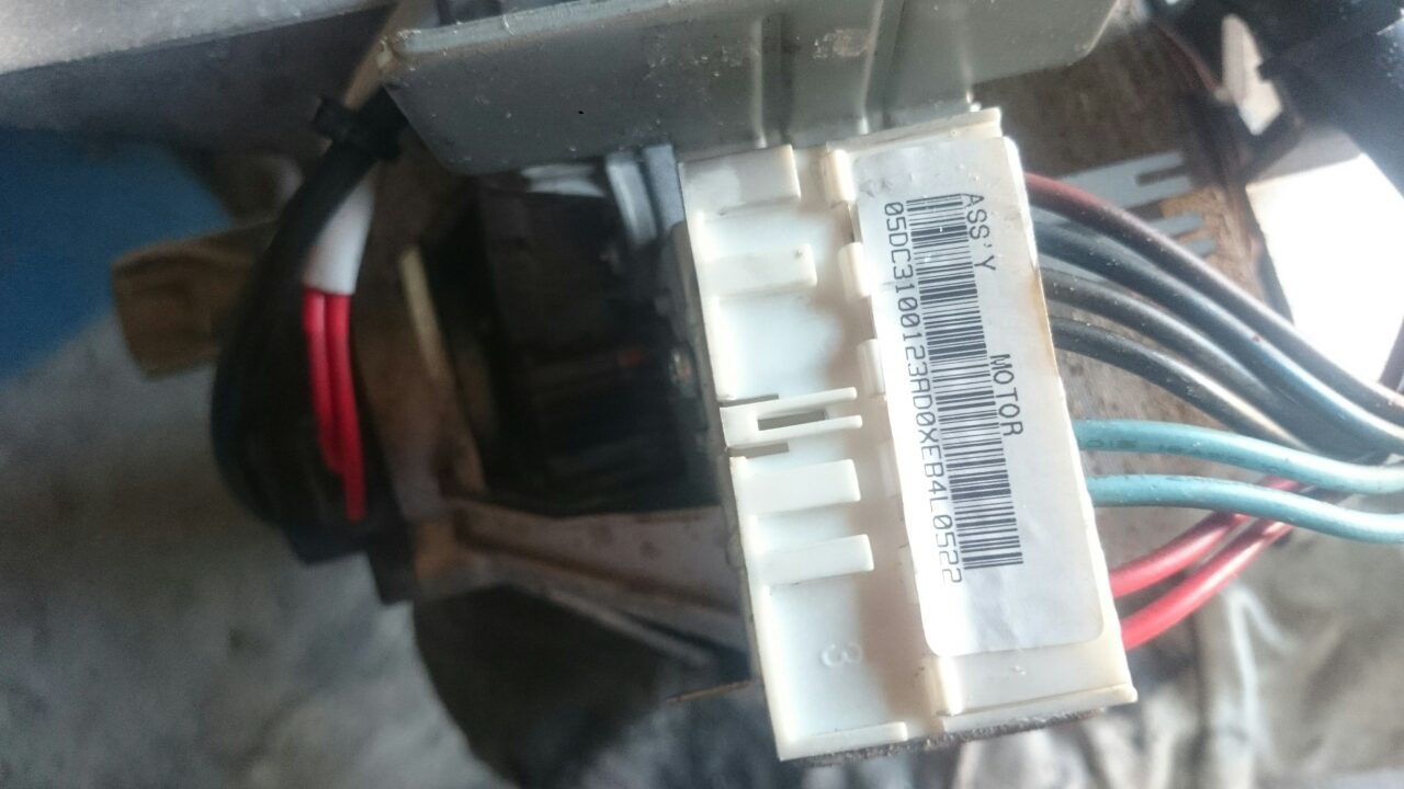

8 vezeték vsatlakozik rá,ebből 2 piros a moci végére (nem tudom mi az) valami jeladó szerűség.
Ezen felül a fekete és a sötétkék a kefékre megy,de még mindig marad 4,gondolom ezek kettő valamelyike az alacsony fordulat és a maradék kettő a gyors (kb 15 ezer)  mosógép moci.
Bocs a kép lemaradt.
Akár univerzális soros motor is lehet .
Ha a két állórésztekercset és a forgórészt sorbakötöd , valamilyen fázishasítós szabályozóval működik . Az állórészek áramiránya az nem mindegy .
Lehet volt valami variáció a mosógép alkalmazásban a tekercsekkel , de nem olyan egyszerű ez hogy gyors -lassú  . Az eredeti bekötésre végül is én is kíváncsi lennék .
A forgásirány váltás miatt van kivezetve az állórész és a forgórész kivezetései ,külön . Ez utólag ugrott be .
A seggén tahó van talán ,  az nem hiszem hogy Neked érdekes lesz . Lehet még klixon is két dróton akár .
