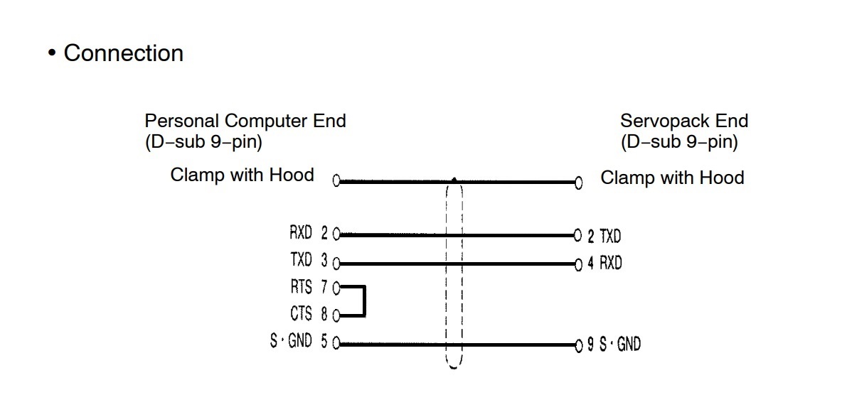

Valami ilyesmire gondolok, csak nem vagyok benne biztos, hogy ezt várja-e a vezérlő. Eddig nem találtam róla infót, hogy rs232-422-485, vagy mit vár a vezérlő, vaktában kötögetni pedig nem szeretném. Paraméterező kábel bekötést sem találtam eddig..

Semmi elektronika nincs benne 3 szál vezeték elég a kommunikációhoz. (RS232)
Yaskawa sigma 1 vezérlő leírásában benne van a kábel kiosztás is.

Mostanra én is megtaláltam a Yaskawa pdf-ben.

Hadd okosodjak kicsit a kapcs. rajzzal kapcsolatban...
-a felső kötés nyilván az árnyékolás, de
-a 2-es RXD-TXD is arra van kötve? -de akkor a servopack felől nincs adatküldés? Hogy van ez?
Az egy fénymásolt valami ocska PDF-ből nyert rajz aztán a így valami lekopott.

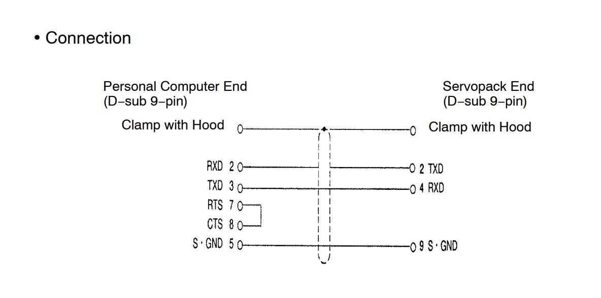

Átrajzoltam, így már biztos érthető
A szaggatott ovális vonal az árnyékolást szimbolizálja, ahhoz biztos nem kötnek semmi kommunikációt.
Így már eccerű' mint az alátét :)
