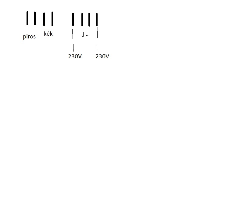

Szia.
Nem nehéz a bekötése.
A 2 piros a tachogenerátor ez nem kell 2kék klikszton, ez se kell .
a 4 vezetéknél a 2 középsőt össze kötöd így sorba lesz kötve az álló a forgó résszel és a 4 vezeték szélsői lesznek a hálózati csatlakozók.
A rajz nem egy profi.
Üdv Varga Ferenc

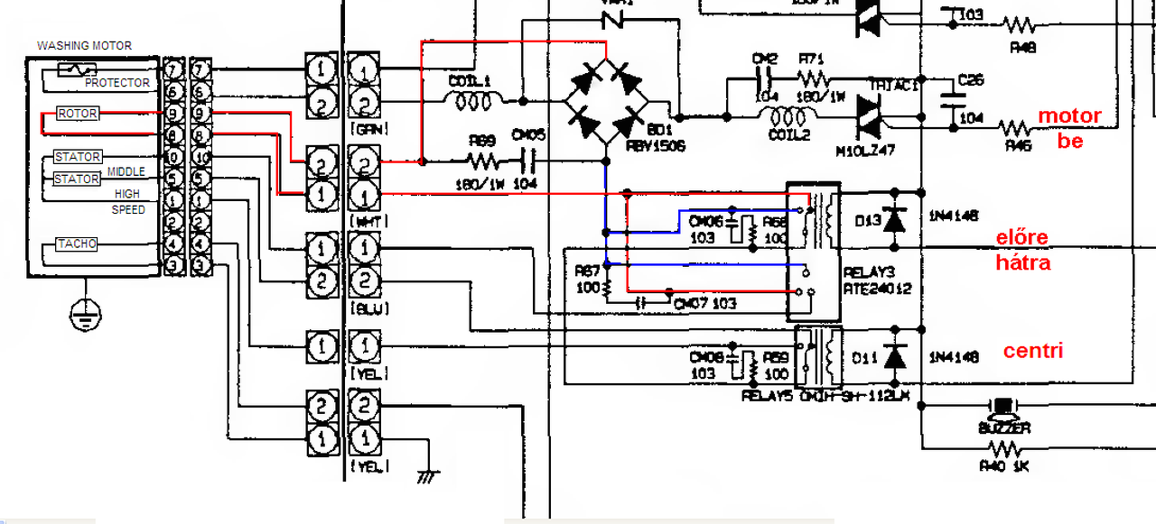

keresgéltem kicsit mosógép motor témában .
Végül is érdekes , a működtetése .
Itt egy tényleg két sebességes ,de most hagyom abba mert nem érek rá ...
Köszönöm szépen mindenkinek aki segitett,a motor forog.
Legalább erről is van valami fogalmam,mert mikor előkaptam csap pislogtam hogy ezt én hogy kössem be.[#worship]
