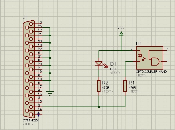

Segítség kellene srácok!
Léptető vezérlő meghajtása optocsatolóval, viszont az optóval párhuzamos led folyamatosan világít, ha pc-re van dugva.
Dir kimenet állapotától függően teljes, vagy fél fénnyel.
Ha nincs gépre dugva, akkor nem világít, testre húzva a bemenetet igen.
Ez mitől lehet? [#nemtudom]
A: Elnézted a bekötést a led nem a jel és a föld között van hanem két jel közé került.
B: A ledek másik fele nagyobb mint 5V-ot kap így félfénnyel világít pl 12-5V hatására és teljes fénnyel 12-0V hatására.
C: valami nagy földelési gubancod van a rendszerben és valami kiegyenlítő áram (Y kondi árama) folyik át a leden.
kuner
Ezen módon van összehozva. Ha a vezérlő lábat ellenállással felrántom 5v-ra, akkor is ezt csinálja [#nemtudom]

A Vcc az ugye 5V? Ennek az 5V-nak a negatív pólusa rá van kötve a port gnd pontjaira?
