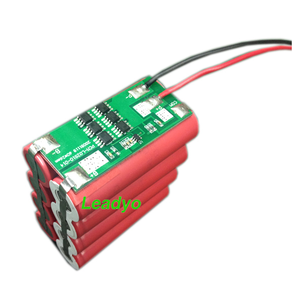

A korrekt megoldás az, ha minden egyes cellához van egy önálló BMS áramkör, ami egy-egy cella töltését és kisülését is figyelni. Lehet minden cellához külön áramkör "szelet" 15A 1S BMS , vagy az akkupakkhoz egy közös panel de azon a cellák számának megfelelő külön áramkörök. Pl. ilyen BMS 5S. Nyilván utóbbi olcsóbb, mint minden egyes cellához külön panel.
Ha magába a cellába van beépítve az áramkör, azzal az a baj, hogy ha sorba kötöd őket, a "leggyengébb láncszem" fogja meghatározni a teljes akkupakk áramát akár töltésnél akár kisütésnél.Ráadásul sem forrasztani, sem ponthegeszteni nem igazán lehet, mert a BMS áramkör nem méltányolja a melegítést.

BMS vanak megfelelö terhelhetö áramra és cella számra tervezve!
BMS figyel elég sokmindenre:
2.Single Battery Consumption Current:<=6uA continuous discharging current 2.7A
3.Overcharging Detection Voltage:4.2 V+/-0.025V
4.Overcharging Detection Delay Time:150-500 ms
5.Overcharging Restore Voltage:4.0V+/-0.025V
6.Overdischarging Detection Voltage:2.75V+/-0.1V
7.Overdischarging Detection Delay Time:50-150ms
8.Overdischarging Restore Voltage:2.5V+/-0.10V
9.Overcurrent Detection Voltage:150+/-30mv
10.Overcurrent Detection Current:4.5+/-0.5A
11.Overcurrent Detection Delay Time:5ms-15ms
12.Overcurrent Restore Type:automatic restore
13.Short Circuit Detection State:external short circuit
14.Short Circuit Detection Delay Time:<=50us
15.Short Circuit Restore State:automatic restore

mi a gond a bms mindent megold és figyel az akuk érdekébe!
bms csak betáp kell munka polusokra nálad 20...21v szükséges 18v vagyis 5s bms hez hogy töltsed!
ami a lényeg a celákat egyforma feszre kell formázni ugy 0,05v pontoságal mig fel nem füzöd bms alá mert a bms ballansz feszültséget figyel védelem/töltés céljábol ha valamelyik cela fesz eltér tilt és kikapcsol pár tized volt eltérésnél is!
Nem tudom jól értem e akkor a Li-ion os aksiba (amit szét akarok szedni) abba  BMS az töltésileg megold nekem mindent de  mielőtt összeépitem vagy a saját BMS ével vagy akár egy másikkal az előtt formáznom kell tized volt pontossággal?

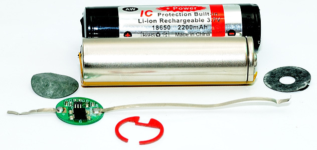

Ez az a Li-ion os aksi,itt a fickó csak cseréli a cellákat,ebbe az aksiba nem látom a BMS-t akkor itt mi a helyzet?
Talán a cellák végébe van?
