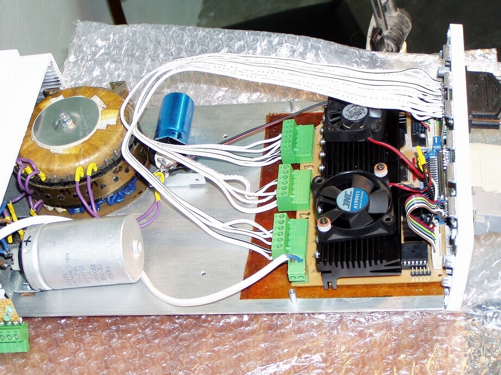

Sziasztok, egy kis segítségre lenne szükségem adott egy használtan vett Hobby CNCs 4.1es vezérlő az Y tengelyt csak és kizárólag 1 irányba forgatja, a tengelyeket felcseréltem és ugyan ezt csinálja ha a Zt vagy az X tengelyt köröm az Y kimenetére
Valaki megtudná nekem nézni,kimérni ,javitani mert szerintem a vezérlővel lesz gond, nem kérném ingyen!!
Előre is köszönöm.
Erről a vezérlőröl lenne szó:
Nagy a valószínűsége a Dir jeleket nem oda kapüja ahová várná és ezért megy csak egy irányba.
Itt kotorássz !!!
http://archiv.hobbycnc.hu/CNC/VezerloProfi/ProfiVezerlo.htm#Parameterek

Sajnos nem ez a gond megnéztem és jók a kiosztások ,Y 6-7 ahogy le van írva ,lehet hogy a FETek közül valamelyik meg van halva ,nemtom sajna és már sz3jjel basz az ideg ,pár napja már  baszakodok vele és az istenért sem akar összejöni. Minden tengely szépen megy oda-visza kivéve az Y az baszik ,csak egy irányba de még ha a forgási irányt is felcserélem akkor is csak abba az irányba hajlandó forogni... áá mingyá felgyújtom

arra is figyelj, ha forgásirányt megváltoztatod(amig probálgatod) ne hogy egyszerre két féle képpen változtasd meg, mert az eredményed nem fog változni.
pl motortekercs felcserélése, főleg ha kettőt cserélsz,mach 3 átprogramozása. stb.
azt nézd meg, hogy a dir láb nincs e szakadva.

Invert axis opcióval  , a vezérlőhöz adott szoftverével( PWM Manager )fordítottam meg ,az X és Z tengelyt megfordította de az Yt azt nem, szakadás nincsen, a volt tulajt nem lehet elérni ,lehet néznem kéne egy új vezérlőt

olyat nem próbáltál, hogy az x tengely kimenetére kötöd az y tengely motorját?
a szakadást én a vezérlőben keresném, a dir jel optója körül.
a program hiába váltja át, fizikailag ill elektronikailag nem vált át.
teszem azt pont negatívba húzza egy ellenállás , azt kellene plusz ra varázsolni a programmal ugye....

szerintem a vezérlőnek nincs nagy baja ha egy irányba megy.
