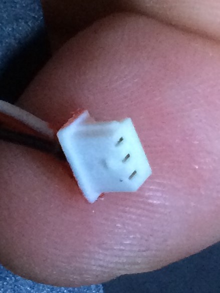

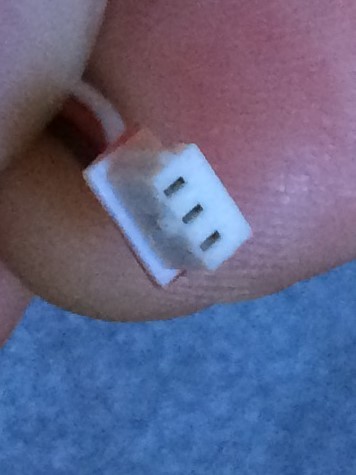

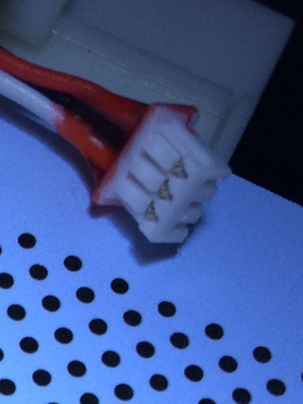

Felismeri valaki a képen szereplő csatlakozót? Szükségem lenne a típusára! (Sajnos jobb képet sehogyan sem volt hajlandó csinálni az almás teló).. Kellene rendelnem pcb-hez pár ilyen foglalatot, de rengeteg hasonló van, nem szeretnék lyukra futni.

Esetleg ez ?
Ennek 2mm az osztása, de van ebből más fajta is.

Itt is válogathatsz raszter szerint.

Ez az! Van két gyártónak is ilyenje. A raszter 1.25mm, mind a Joint Tech, mind a Molex gyárt ilyen aljzatot. Köszi!

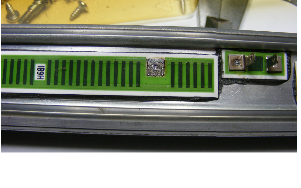

Valaki nem tud bármit erről a porcelán hordozójú fűtő alkalmatosságról, pl hogy mi a becsületes megnevezése, esetleg hol kapható?
