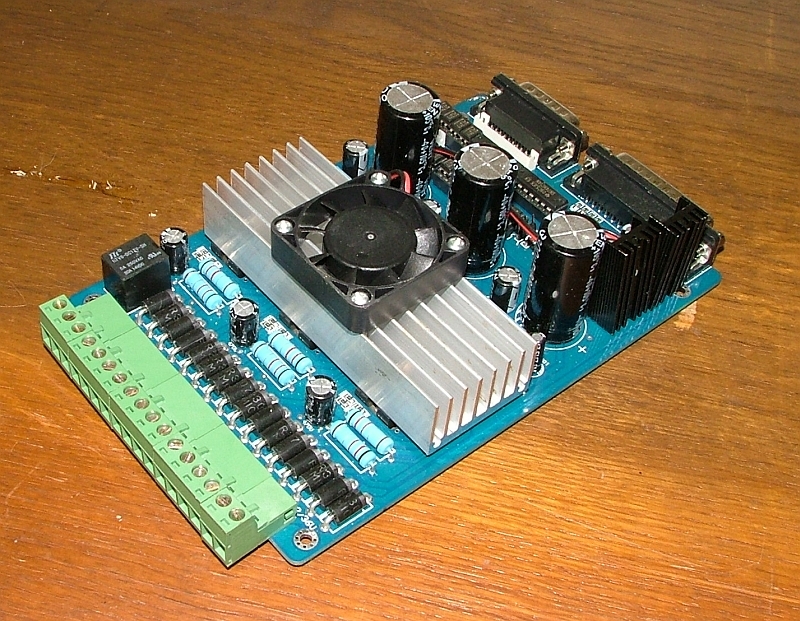

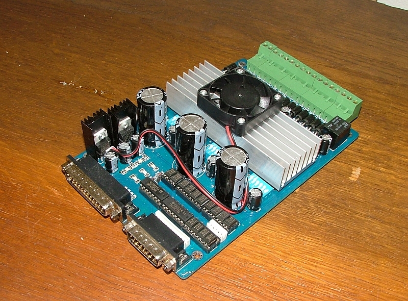

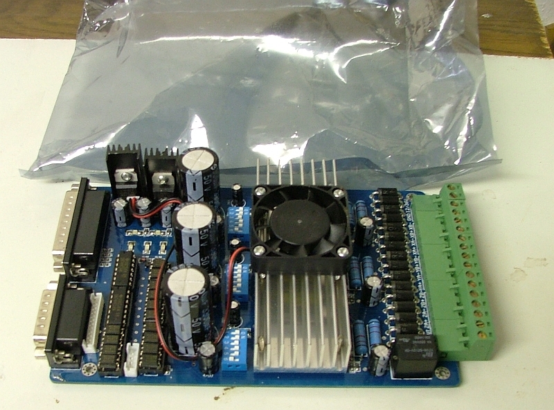

Ha van egy asztali sz.géped(nem laptop), ami rendelkezik LPT (nyomtató)porttal, akkor az olcsó kínai "kék" vagy "piros" TB6560-as vezérlőket keress...
Ezeket a vezérlőket csatlakoztathatod a szgéphez LPT-porton, illetve a vezérlők kimeneteire 3 vagy 4 léptetőmotort (kiviteltől függően)kapcsolhatsz (max.30V-3A)és mehet a gép..
Nekem van egy bontatlan (csak a fotó miatt bontottam ki) 3  tengelyes "kék" vezérlőm feleslegben (eladó)5000Ft+posta.
Ha érdekel keress meg itt, vagy magánban...
