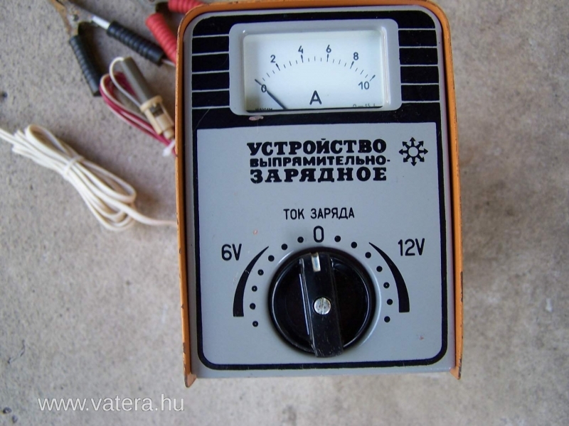

Keresek sürgősen régi(pl:Orosz)akkumulátor töltőt 6V/12V-ost.
Fontos! Állítható áramerősség szabályzással PL: 2-10 Amp
Ui:bármilyen érdekel amin amper(A) állítási lehetőség van.
Szánnék rá 6-8ezer Ft-ot.
köszönöm:Udv Oreg
h5s6zsy7m
Köszönöm mindenkinek aki felajánlotta a segítségét .
örömmel közlöm : sikerült vennem .
Köszönöm .
üdv : oreg

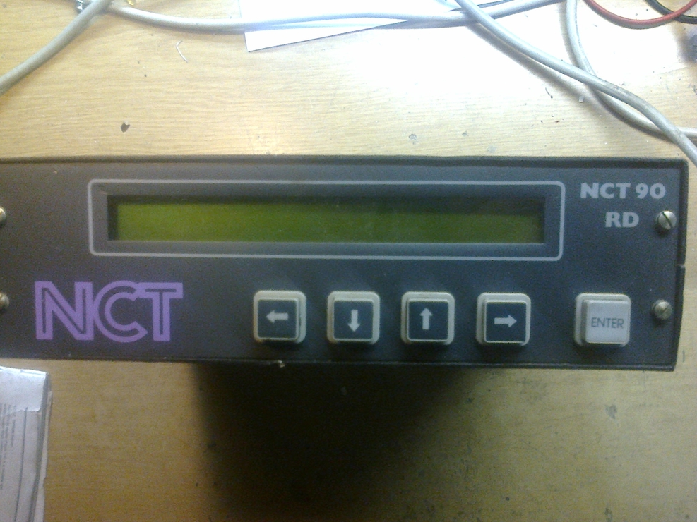

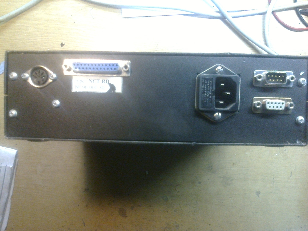

Tisztelt Fórumtársak!
Tudna valaki bővebb információt adni az NCT 90 RD-ről? Az interneten nem sikerült semmilyen dokumentációt szereznem.
Előre is Köszönöm!
Ötvenes
544if3hez
Korábban már megkerestem őket emailban válaszra sem méltattak. De köszönöm a tippet.
