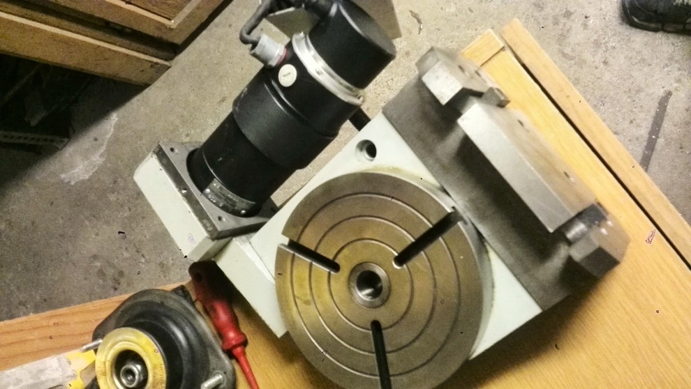

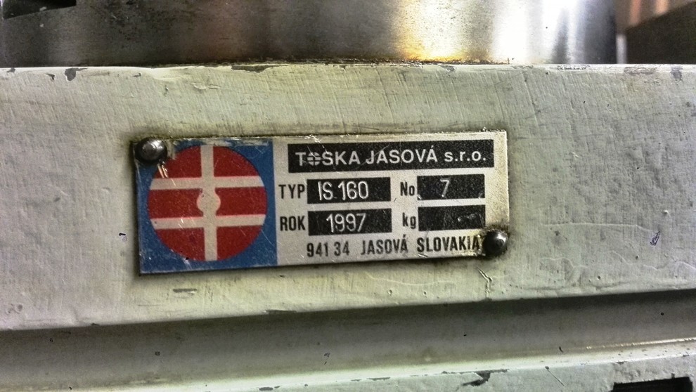

Üdv Urak!
Keresnék vezérlést az alábbi körasztalhoz.
Bármilyen használható megoldás érdekelne, akár végső esetben a meghajtó motor csere is, egy a lényeg, hogy működjön!
Köszönöm előre is!

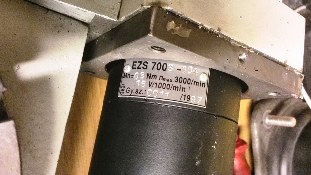

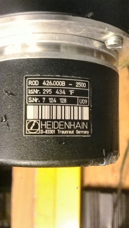

Nézd már meg a motor adattábláján nem -e szerepel még valami..Encoder tábláját is fényképezd le..szerintem ez egy kisebb dc szervó motor 2500 TTL encoderrel..Mach3-és valamelyk kisebb dv szervó vezérlő elviszi..Valaki a közelben biztosan segít..
fakukac

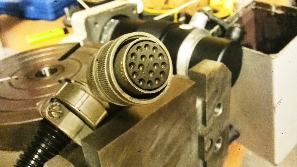

Ok, megnézem találok-e rajta még vmit.
Jó lenne mielőbb életet lehelni bele! [#nevetes1]
fakukac
Ezt az adat táblát találtam még a motoron.
