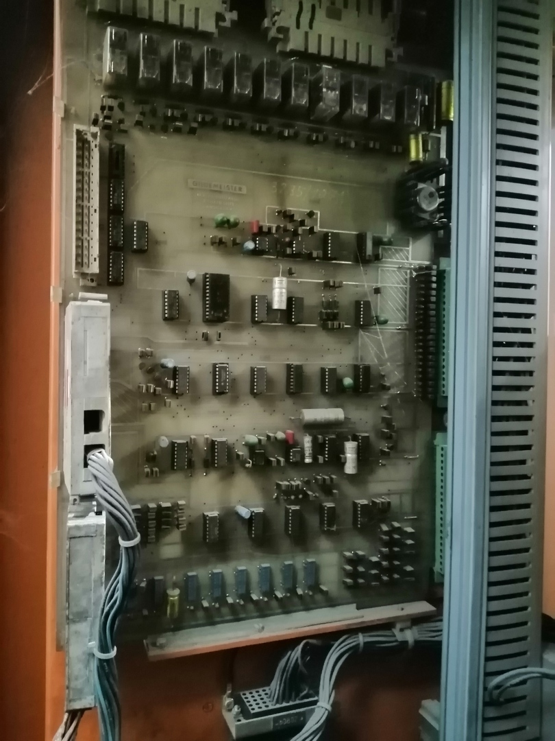

Valószínűleg azért mondták a szerelők azt hogy a relék speciálisak "kiváltani nem lehet őket" mert a 37-38 és 85-86 os számozású érintkezők másképpen kapcsolnak mint a többi érintkező. (Vagy gyorsabban vagy lassabban mint a többi)
Régen néha így állítottak be időzítéseket a véletlenszerű egymásrakapcsolás miatt.
Ez a gép Fanuc vezérléses Fanuc DC mellékhajtásos/motoros, aszinkron főmotoros és kézi sebességváltós valamint kézi késtartós?
A bekapcsolási hiba eredhet a vezérlés üzemkészség a vészvégállások és a mellékhajtások hibájából.
Valamint kábelszakadásból és esetleg valamelyik feszültség hiányából.

Tökéletesen fogalmazta meg az én gondomat a relékről,
valami ilyesmit mondott a szerelő csak nem tudtam, vissza adni, tehát a behúzás során az érintkezők nem egyszerre zárnak. Próbáltam vezérlésen kívűl egyszerűen meghúzatni, ment viszont egy két behúzás után a speciális érintkezők kereszbe álltak nem engedték a teljes meghúzást, valósszínüleg a az idő faktor túl nagy.
a segítségét kérem hogy lehet ebből a helyzetből kikecmeregni,valami olyan szaki kellene aki rendbetudná hozni.

előzőekben küldtem fényképet aservo vezérlőről
most csatolok a n vezérlő nyákról "plc "

A reléket a kép alapján kiforrasztással lehet cserélni. De elöbb meg kell keresni a cseredarabokat (vannak olyan régi relék aminek a lábkiosztása/elrendezése már nem helyetesíthető új relével).
