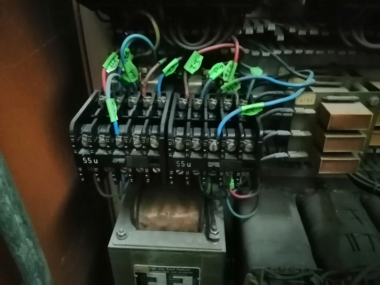

SZEVASZ
MELLÉKELEM A KÉPET
KÉT NAPIG MATATOTT KÉT SZERELŐ
DENEM JÖTT ÖSSZE
A SZÖVEG AZ VOLT,HOGY A RELÉ SPECIÁLIS KIVÁLTANI NEM LEHET
ÜDV

Minden "relét" ki lehet váltani más gyártó, más típusára.
Ahogy nézem a fotódat, ezeket az őskövületeket meg már...kötelező lenne kiváltani.(bármi más jobb lenne náluk)
