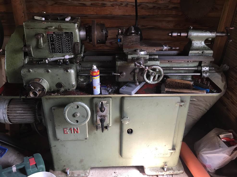

E1N esztergámat szeretném átalakítani CNC-re mit javasoltok hogy álljak neki? A főórsó csapágyait ki kell cserélni mert üt. A szánok rendben vannak. Hogy méretezzem a szükséges léptetőmotorokat? Milyen vezérlést ajánlatok? Eddig a mach3 al találkoztam hobbi marónál.
Válaszokat előre is köszönöm!
Részletkérdés, de hogyan üthet egy siklócsapágy? Azt hogy lóg, kotyog el tudom képzelni, azt is hogy görbe a főorsó és ezért üt, de hogy a csapágy miatt üt az nem tudom hogyan lehetséges.
ra8nsmk6w
A súly és a szij feszitő ereje miatt a siklócsapágy ovális lehet és ugrál benne a főorsó. Gondolom erre gondolt az úr. Ez a hiba a gépen az ajánlottnál nagyobb tokmány használatánál jelentkezhet.

E1N CNC
Erre a gépre 6.4 illetve 3 Nm-es motorokat tettem.
A főorsó csapágyazást átalakítottam két kúpgörgős csapágyat
tettem egy új csapágyházba.

Köszönöm a videót Miklós, az esztergából ki szedtél minden felesleges fogaskereket? Merre fele laksz? Én Veszprém mellett. Kb mennyibe fájt a teljes átlakítás? A motorod milyen? Látom egy maró is került rá. Esetleg nincs fényképalbumod a készülésről?
Köszönöm előre is.
Ez a maró, mint "hátsó kés", de jó ötlet.
Hagyok neki helyet az elképzelt eszterga állványomon.[#taps]
Mikor felhajtod a tokmány védőburkolatát, akkor az letiltja a főorsómotort?
Esetleg be is fékezi? Hogy van ez jól?

A Norton szekrény helyére került a "Z" tengely hajtása.
A lakatszekrény teljesen el lett távolítva.
Mivel saját részre készült, nem fényképezgettem, és nem számolgattam.
A fúró egység a munka jellege miatt került ráépítésre.
Nem akartam még egyszer megfogni, és egy másik gépen fúrkálni.
