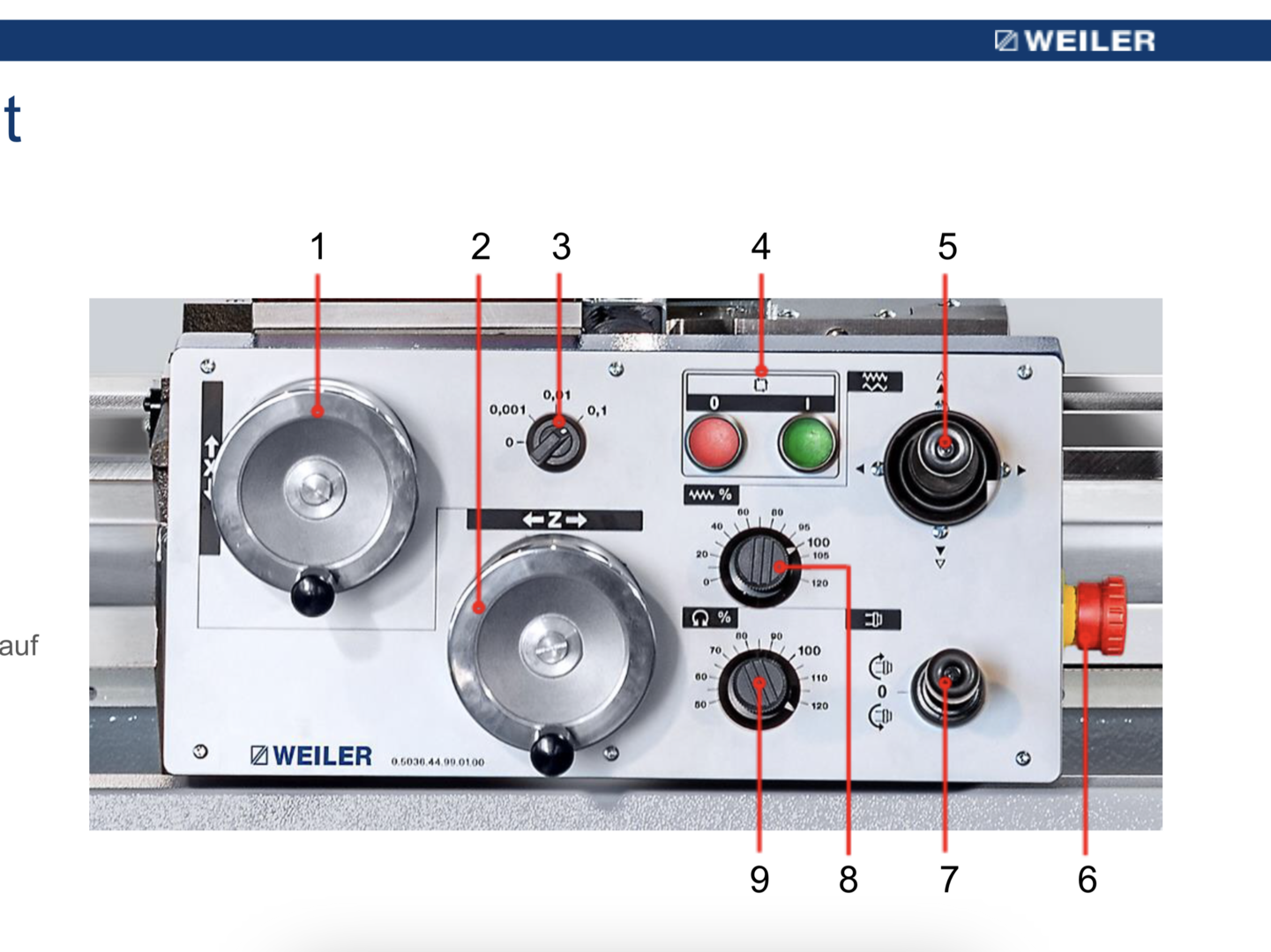

Hogyan lehetne UCCNC-hez két kézikereket csatlakoztatni, úgy, hogy egyszerre is lehessen mozgatni a z,x tengelyt
Biztos rá akarnál szokni ilyenre?
Értem én, hogy univerzálisat szeretnétek de ugye tudjuk, hogy az univerzális dolgok általában semmire sem jók, vagy legalábbis nehéz kihegyezni őket egy-egy célfeladatra.
Kb. mint a kombinált fogó esete sok mindenre jó de ha szépen, gyorsan akarsz dolgozni akkor megveszed a célfogókat.
Autotec1
Mivel szinte csak egyedi cuccokat gyártok néha jól jönne ha a lefutott program után vagy egy módosítás miatt aránylag könnyen bele tudjak nyúlni.
Egyébként kipróbáltam , meg lehet szokni, hogy nem érzed mit csinál a kés

Sajnos jelenleg nem lehet, UCCNC nem tud két kereket kezelni.
Autotec1
Igen ezt írja a használati utasítás, de mi történik,ha egy kézivezérlőt kötök, mondjuk USBcsatlakozón keresztül és egy kézikereket a meglévő bemenetre?
Nem tudom az működne, de ha igen akkor biztos nem szinkronizált a kettő, tehát nem lenne jó a működés.
