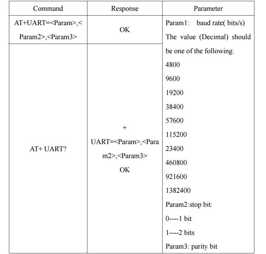

példa :AT+UART=115200,1,0   // 115200 bluetool port megnyitása hc05..06 rx/tx lábon ez a belsö filmware konfigurácioja pl![#wink]

hc06 gyári alap beálitásba 9600!
Ezt bekel álitani hc06 is 115200 programozó mod alat ezt AT modnak nevezik keres rá neten!
Hc06 lehet szivni rendesen amikbe több firmware verzio is kerink amik tévesen reagálnak az megfelrlö AT parancsokra sajnos ezért szivás ezel a hadwerel szorakozni!
Mind montam hc05 azt lehet konfigolni rendesen normális filmwer verzio van benne!
[322]⎆ [323]⎆ videokon hc05 bevan álitva 3 alap AT parancsal és szépen teszi a dolgát örökre!
AT+CMODE=1
AT+ROLE=0
AT+UART=115200,1,0
