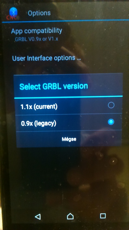

A BT Commander mégis csak a nevüket, vagy csak az első sort látja, a gombok nyomogatására a válasz:"Wait for idle state"! [#falbav]
Mi nem stimmelhet?
kiprobálom ezt az egészet hogyis van ez....
van egy megám ithon meg egy hc05...
"Wait for idle state" hibba oka!
Arany János
Kipróbáltam mindkettőt, és ugyanaz az eredmény.

akkor csinálj egy elenörzést!
ezt rag fel a telodra
bt terminal
hc06 nyisd be a fenti bt terminálba enek vissza kel jőni:
Grbl 0.9j ['$' for help]
mega2560 huz le usbröl vagy dug fel egy usbs telefon töltöre vagy ahogy irtad csak 12v menjen mikor rajta van hc06!!!
