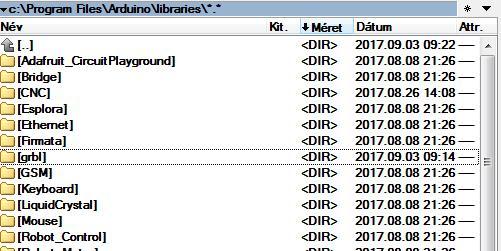

A grbl könyvtárat kell bemásolnod ide....
c:\Program Files\Arduino\libraries\

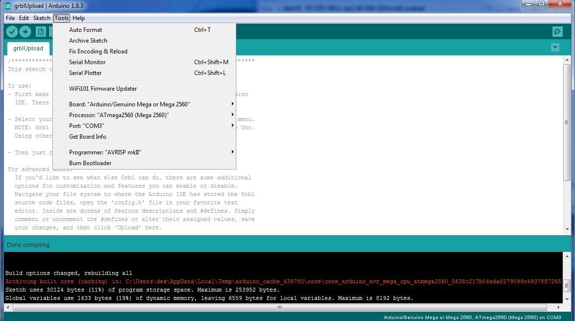

Mindenfáleképen feltelepitös arduino ide ajánlot használni legujabb verziot!
De forditás elöt válaszd ki a fejlesztö ezközt (mega2560) és az eszköz portját COMX pl...!

Még a procit is meg kel definiálni mire legyen!
mega2560 alá!
config.h
//#define CPU_MAP_ATMEGA328P // Arduino Uno CPU
#define CPU_MAP_ATMEGA2560 // Arduino ATMEGA2560
//#define BAUD_RATE 115200
 re
#define BAUD_RATE 9600

Nos az IDE-vel nem változott semmi-ugyan az a hibaüzenet, de a .hex felment!
