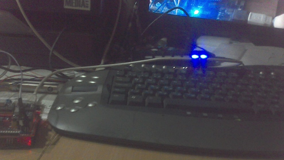

kg0sy39yf
és én még azthittem az én asztalomon van csak ez a káosz![#vigyor1]
