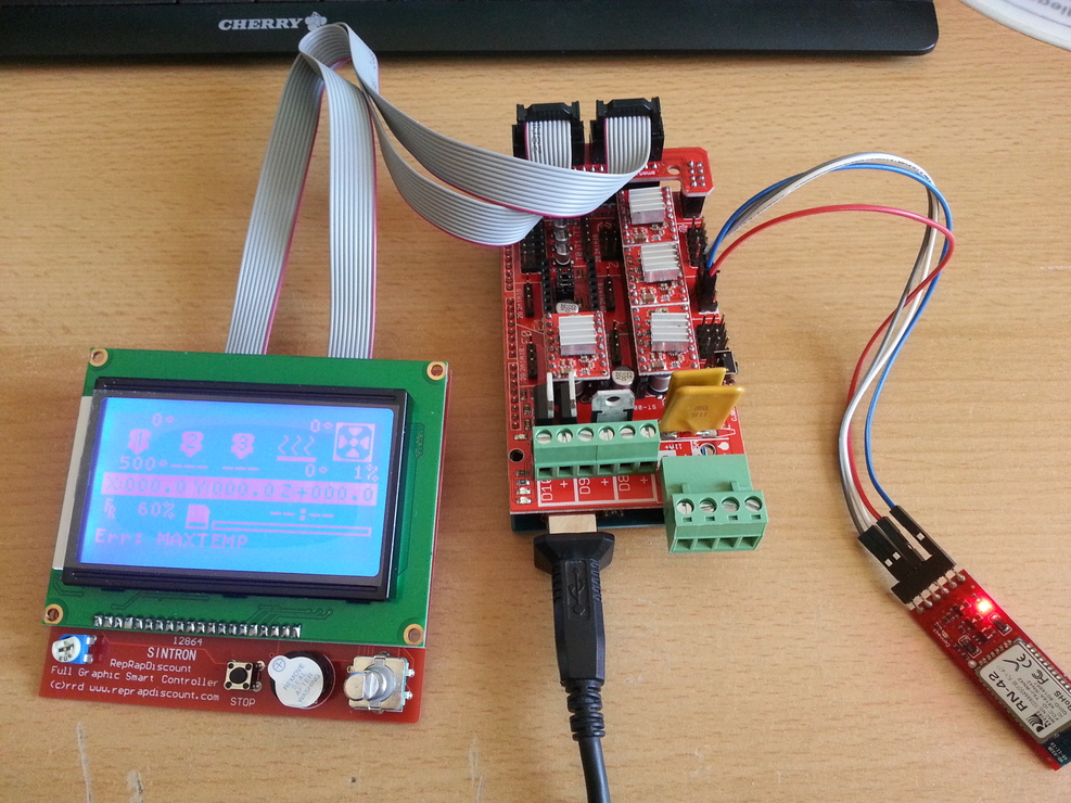

És ha egy ilyennel operálnák?
OTA WeMos D1
Át rá a Shield és kész!
Vagy valami ilyesmi! :D
GRBL bluetools
winre is átt operálhatónak látszik...
Ez hogy csatlakozik a PC-hez vagy a TAB-hoz WiFi-n ?
wifi serial (bene van szint ilesztés is 3.3v>>5v soros porthoz) erre felteni egy esplink firmware és meget a nanora!
wifi serial
win alat kel egy aplikácio TCP>>>COMport csinálsz és meget a cnc zés!
esplink firmware tudja STA+AP mode!
TCP>>>COMport!
Az ok, de a WiFi-hez mégis, hogy csatlakozik.
Hogy lehet beállítani mihez csatlakozzon.
Ez a megoldás anyival jobb ramp itt közvetlen sd fut a kod igy nemsok hibba lehetöség van ...
a rádios port max itt csak konfighoz kell ...
tök egyszerü!
pl win alá van akkalmazás ami ilyen tcp bő soros port com emuláciot csinál!
tcp résznél beálitor ipcim/ port ez az emulácios szoftver csinál egy sorosport kiosztást (átjárot ezt az emulált port pl com22 ezt megnyitod a cnc szoftverbe és kész az átjárod!
Azt értem, wifi / com, de hogy lehet konfigurálni a wifit egy titkosított hálózatra csatlakozzon?
Meg az IP cím beállítása is honnan jön ?
171 hozzászolást nézd meg az amit ajánlotam esplink filmwerbe mindent meg lehet konfigolni mind egy rooter szerü webes felületen!
win alá tcp>>>>com
tcp to com port software
esplink olyan cucot lehet csinálni wifi/rs232 és tud mindkét modban csatlakozni!
STA roteren keresztül dhcp kiosztásba!
AP modban (router nélkül) esp modulra felcsatlakozható külön is....tablet..android cucal is..
STA+AP mode váltás automatikusan is tudja kezelni STA mod megszünik vált AP modra forditva hasonloan![#vigyor2]
