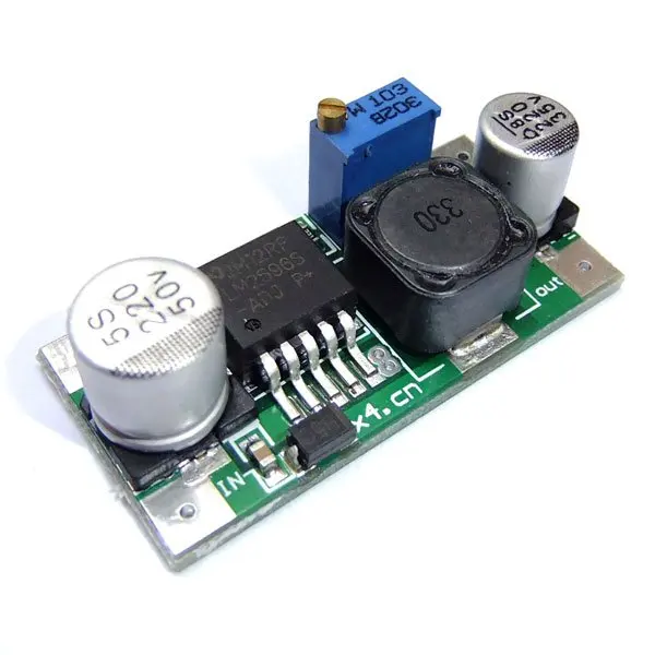

De néha magán el is vérzik ez a rész rams alat vilt rá pár eset itt is.... meg kolegámnál is stab rész elszált!
nem szeretem az áteresztös stabil tápokat nagyobb bemenö feszt is diszipálják rendesen + terhelésböl adodó problémákat is!
Pedik van kapcsolo üzemüböl is van kis zajú megoldás...
Harsanyi_Reka_Juhasz_Marton_Andras--Fizikai_szamitastechnika__elektronikai_alapok_es_Arduino_programozas keres rá nagyon jó ez is!
Pont ezért mielőtt elvérzett volna ki is cseréltem.
Mellesleg annyira nem érzékeny a zajra ahogy észre vettem.
Ezt raktam bele, illetve mellé.
értem!
zajt ugy értetem amit ö csinál dct abban menyi van mert olyan nincs hogy teljes sima dc az max elem... akumlátor van csak!
Ugy nagy általánoságba ezeket használom step-down belsö meghajtó fetek Rds(on) jó paraméterüek....www.xlsemi.com
