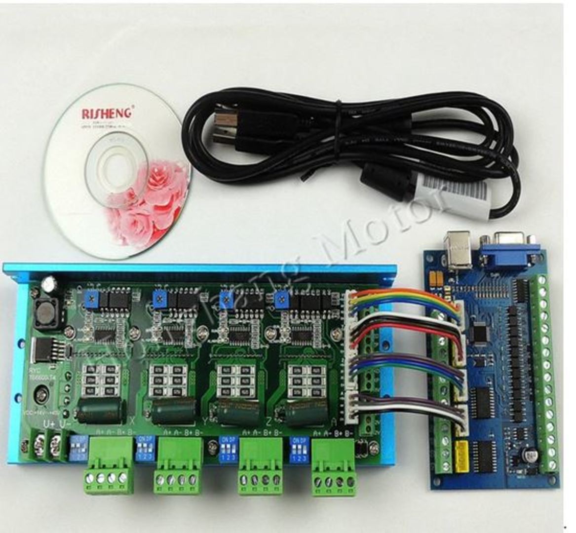

xrd63aazf
Volna egy kérdésem. A csatolt képen látható boardot sikerült-e valakinek munkára fognia? Nekem a motor sem mozdul meg mach3 alatt.
Bármilyen segítség érdekel.
köszi, Jim
Esetleg egy pontos típus?
DrufelCNC, ha pedig mach3 használsz akkor kell hozzá a plugin
xrd63aazf
STB-5100 valamint egy részletes bekötési rajz sem ártana.
Köszönet a gyors válaszért
xrd63aazf
milyen plagin kell és honnan szerezhető be, Mach3-hoz, köszi: Jim.

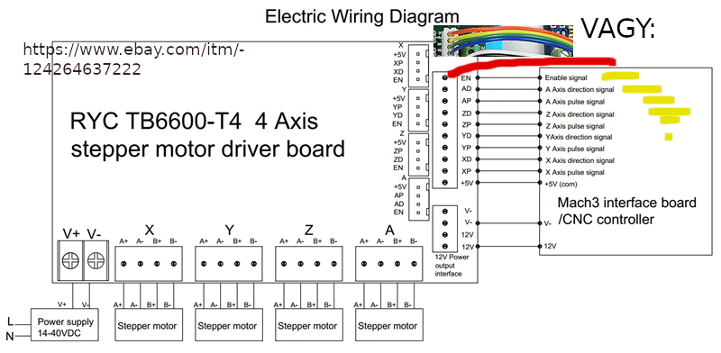

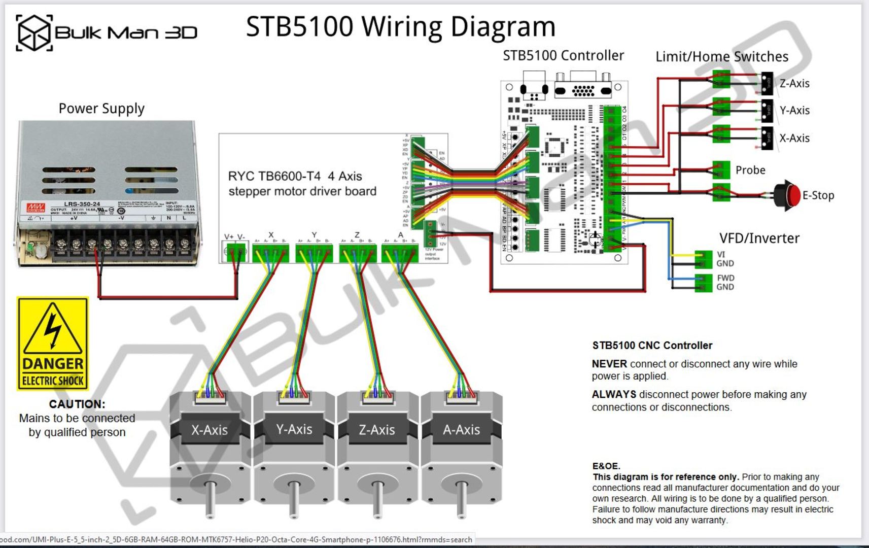

xrd63aazf
üdv: guliver83 köszi hogy válaszoltál a kérdésemre az egyetlen képet amit találtam a neten, csatoltam. Nekem minden alkatrész meg van de a kép nem teljesen érthető. Valakinek biztosan lehet értelmesebb részletesebb kapcsolási rajza Köszi: Jim
z4b82jjzr
A két board összeköthető a STEPPER jelekhez:
4 eres szerelt kábellel, ha adtak hozzá, ez a kényelmesebb,  csak bedugdosni  a megf. X Y Z stb., ahány tengely kell[#taps]
VAGY
a sorkapcsokat összedrótozni a két board között
(oda az 5 Volot és a ENable jelet egyszer kell csak becsavarozni)
