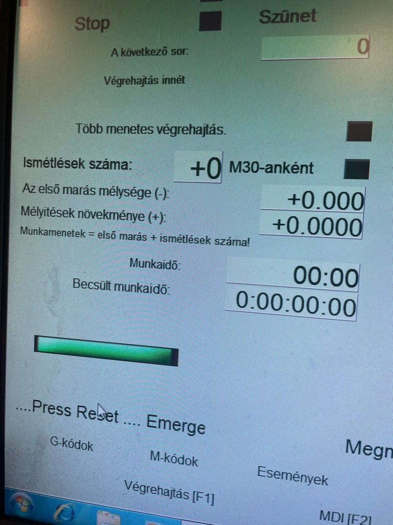

Mi lehet a gond? A gombok eltűntek:
Köszönöm
zsolt123
másik skinnel nem próbáltad?
villamosmérnök, rendszergazda, hobby CNC-s
A felület hibája , próbáld az eredeti verziót és jó lesz!
Miki2
A *.BMP fájlok nem a megfelelő helyre lettek letöltve.
Ha jól látom, ez egy magyarított felület.
A BMP fájlokat a MACH3 gyökérbe kell bemásolni.
Miki2
Bocsánat, nem jól írtam.
A megfelelő hely:
Mach3\Bitmaps
Ide másold be a felülethez tartozó BMP fájlokat

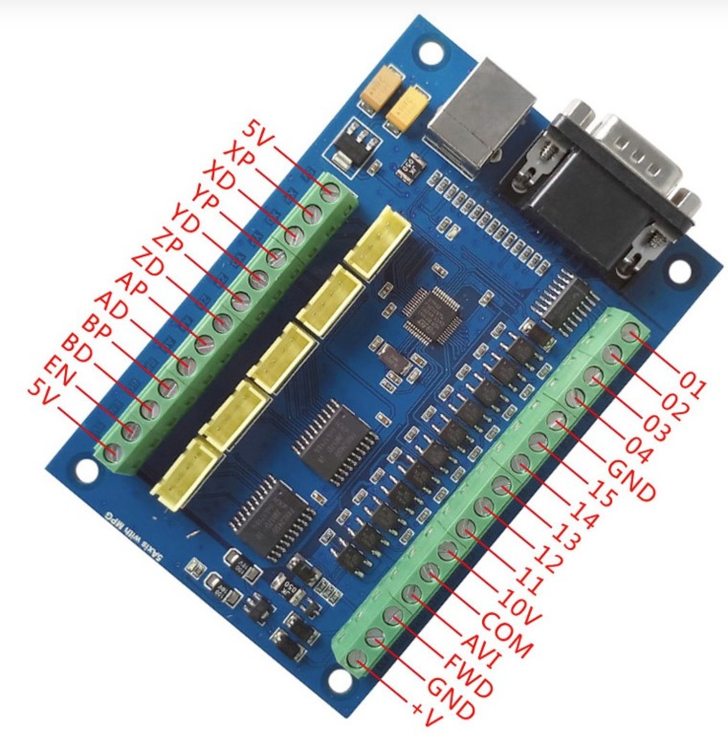

Segítséget szeretnék kérni, adott egy STB5100 breakout motion Card, erre szeretnék csatlakozni egy lézergravírozó egységgel, ami PWM signalt kér. A vezérlőn fel van tűntetve ,,10V", de napok óta nem jövök rá, hogyan tudom aktiválni az adott csatornát.
- Egyáltalán ez a port 0-10V vagy konstans 10V?
- Kártyán PWM van az adott helyen, ez ugyanezt jeleni?
- GND-vel kell párosítani, hogy mérhető legyen?
- Ha nem jó helyen próbálkozok, akkor mi lenne a helyes bekötés?
- Alkalmas ez az egység a lézergravírozó vezérlésére,vagy kell valami kiegészítő?
-lehet egy egyszerű mach3 beállítási hiba?
Ami eszembe jutott, már minden kipróbáltam, elég tanácstalan vagyok, remélem kapok bármi visszajelzést ezzel kapcsolatosan
 Köszönöm

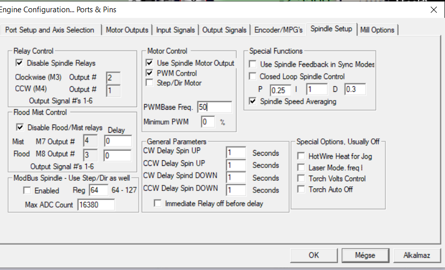

Kálső tápegység kell:
Sorkapcsok:
V+  +12V-24V DC tápegység kell. Ebből állítja elő a 10V-ot a kártya.
V-
VI 0-10V analog kimenet. 0% PWM=0V--->20% PWM=2V--->100% PWM=10V
GND
Mach3
Motor Output Spindle engedélyezni kell és beállitani a portot.
Motor kontrollt is beállítani egy kép pl:.

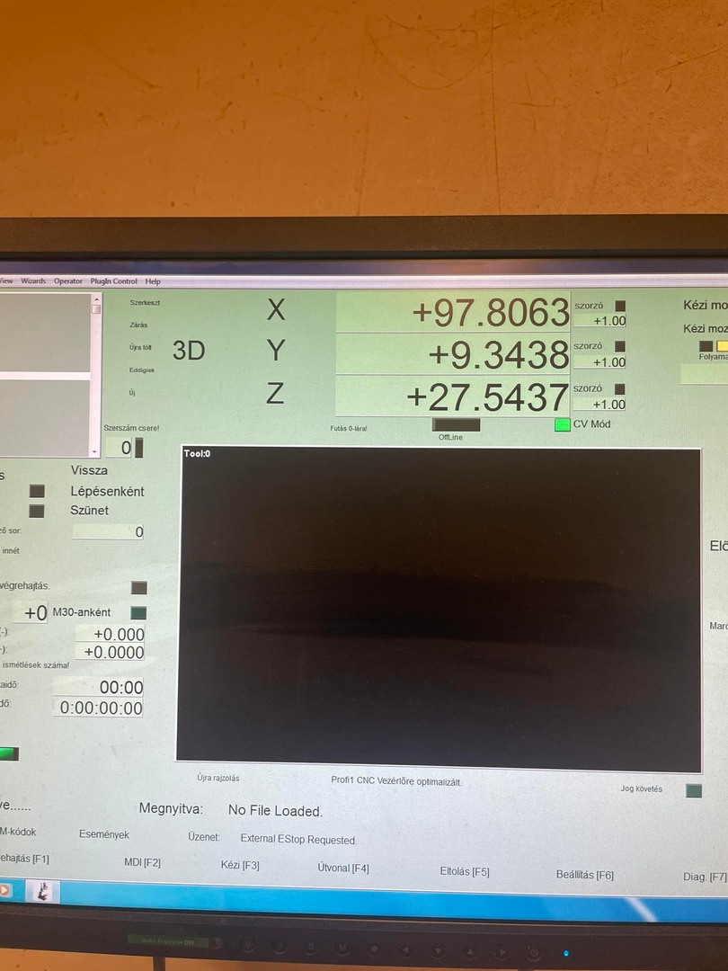

Elég új vagyok a témában segitsetek légyszi.
mach3 ba van olyan funkció hogy újrainditás után el tudom menteni a jelenlegi koordinátákat még a nullázás előtt?
Mert amint lenullázom, ezek eltünnek és ide kéne visszaállnom.
Machine coordinates nem működik mert az egész számitógép lefagyott.
Köszönöm a segitséget.

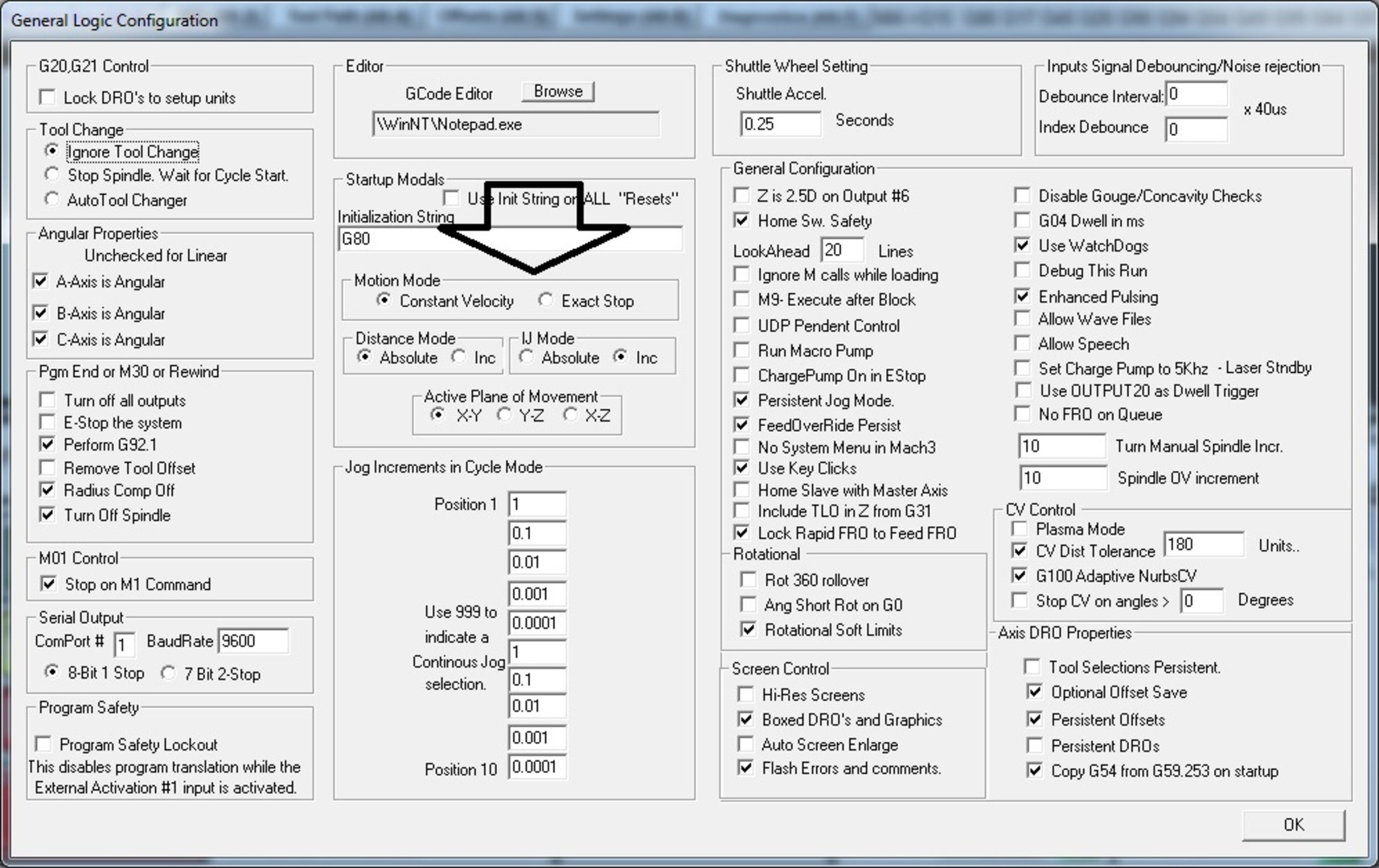

Segítséget szeretnék kérni.
Akarok egy kört kimarni. Megrajzolom , generálok Gkodot,
soronként benne van I,J
A gép viszont soronként megáll, majd ujra indul.
Nem megy egyfolytában. Cikkekként marja.
Régebben folyamatosan ment, mostanában tünt fel.
Kérnék segítséget.
Köszönöm
2am4nwzib
A ,,General configuration,, I J Mode megváltoztani , Absolute/Incremental.
