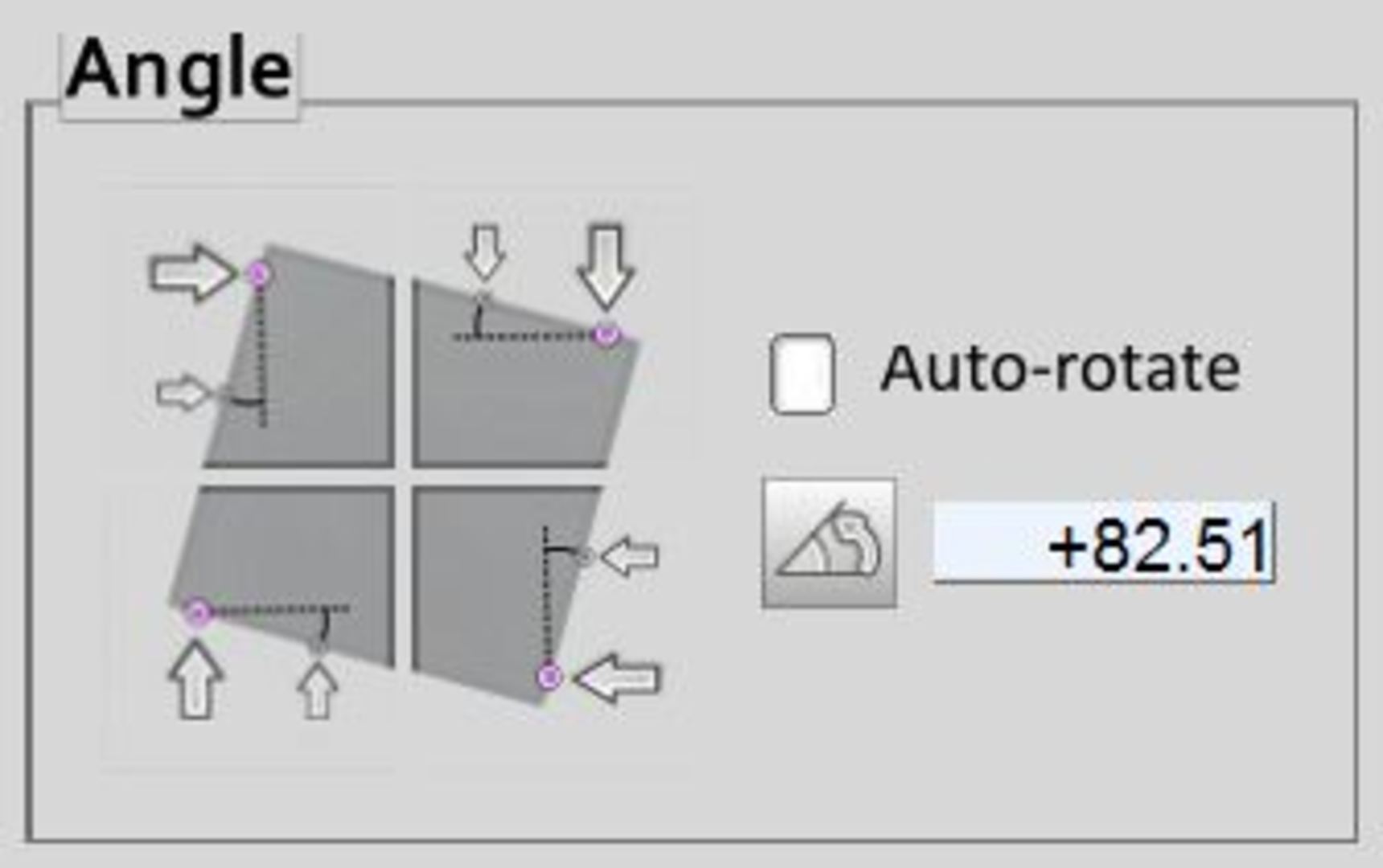

Valaki tudna segíteni Mach3-ban  az Angle-funkció működés beállításban?
Miki2
MACH3 gépkönyv 10.7.20. pontja a 126. oldalon.
nj246gf2z
Köszönöm, az a G68. Engem ez az "angle" bővítmény érdekelne, hogy meghatározzam a szöget. Egy plazamvágó gép lenne amin van lézer szálkereszt. A ferdén felrakott lemeztábla szögét lehetne elvileg meghatározni pár kattintással, majd mach3-ba írva hozzá forgatná a koordinátarendszert.
Miki2
Szerintem ezt egy mechanikus tapintóval, és egy macróval lehet automatikusan megoldani.
A szálkereszttel történő ráállás esetén csak számolással tudod a szöget meghatározni.
