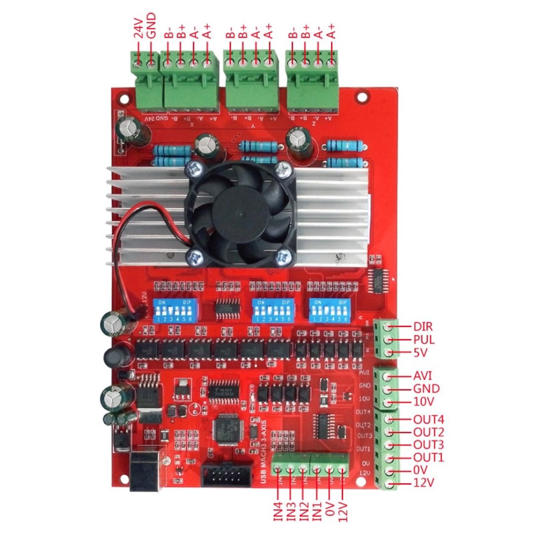

A vezérlőkön a GND a negatív(-), a 24V meg a pozitív(+). Hacsak más jelölést(is) nem alkalmaz a vezérlő gyártója..
Jó lenne egy (értékelhető) fotó a vezérlőről hogy érdemben is segíteni tudjunk. [#integet2]
Nem is hinnéd, hogy milyen sok hardver van, aminek Mach3 nevet adtak. Általában azért, hogy el lehessen adni, mert egyébként nem képvisel értéket. Láttam már kézikeréktől a leválasztókártyán keresztül USB-s mozgásvezérlőig mindenféle vackot Mach3 néven. :)
ezsolt74
Ez a vezérlő.
ezsolt74
CNC esztergához lesz, már bedobozoltam, a tápegységet, az X és Z motorokat rákötöttem, kell még rákötnöm valamit (vészkapcsolót) hogy ki tudjam a motorokat próbálni?

"..kell még rákötnöm valamit (vészkapcsolót) hogy ki tudjam a motorokat próbálni?"
A vészkapcsolót AJÁNLOTT bekötni, de ha nem kötöd be akkor is kipróbálható...
A Mach3 képernyőn kikapcsolható a "vészSTOP"..
"Úgy tudom hogy a végálláskapcsolók nem feltétlenül szűkségesek az indításhoz..."
Az indításhoz nem szükséges, de a későbbiekben AJÁNLOTT ezeknek is a bekötése.

Teszteltem, de VB failure hibaüzenetet ad. A motorokon van tartóáram. Lehet hogy rosszul telepítettem, mert elfelejtettem újraindítani a számítógépet telepítés után (persze ezt csak utólag olvastam a neten).
Uninstall után újratelepítettem, majd újraindítottam, de ezek után se megy, ugyanúgy VB failure a hibaüzenet.
ezsolt74
Most próbáltam újra.
Csatlakoztattam hozzá a Mac3 joystick-ot, most nem ír ki hibaüzenetet, látszólag működik, de a motorok nem mozdulnak, csak tartóáramon vannak(nem melegednek).

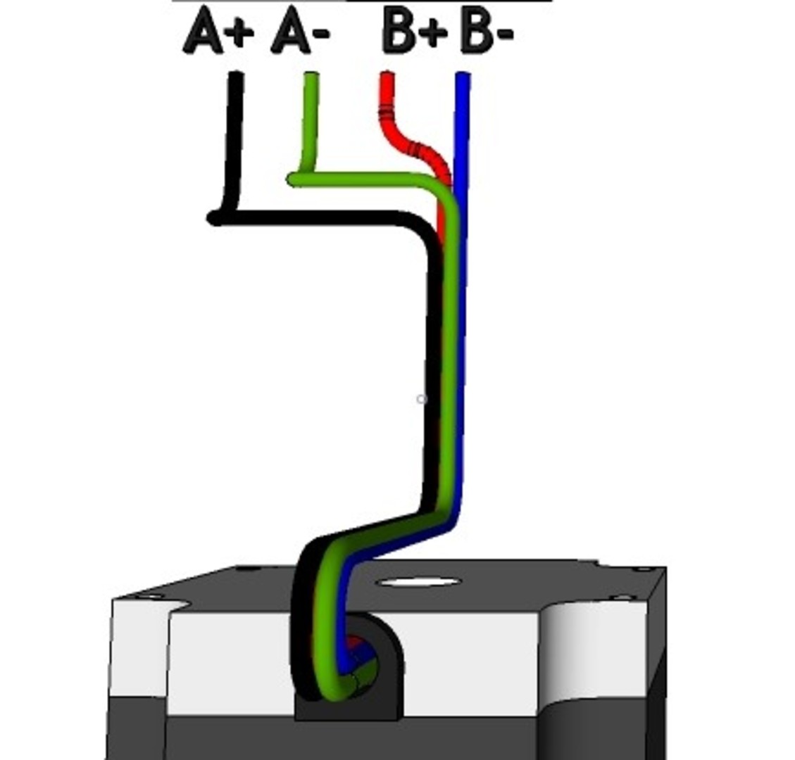

A motorokat e szerint kötöttem be, természetesem megnéztem hogy párban vannak-e.

Még valami.
A kártyához bizonyára adtak valamilyen plagin-t.
Ezt a telepítés után engedélyezni kell, hogy működjön.
ezsolt74
Köszi. igen ez hiányzott, azért nem működött.
Már működnek a motorok.

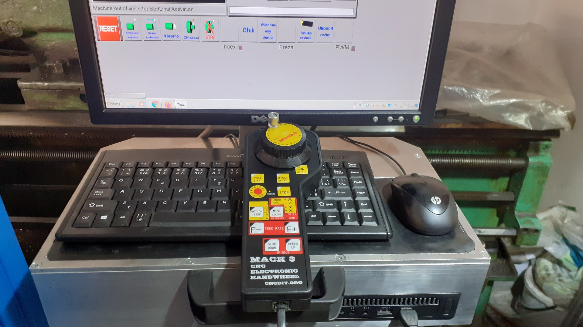

9hj8tmnbi
Sziasztok van valakinek machhoz ilyen kezi vezerlo?
