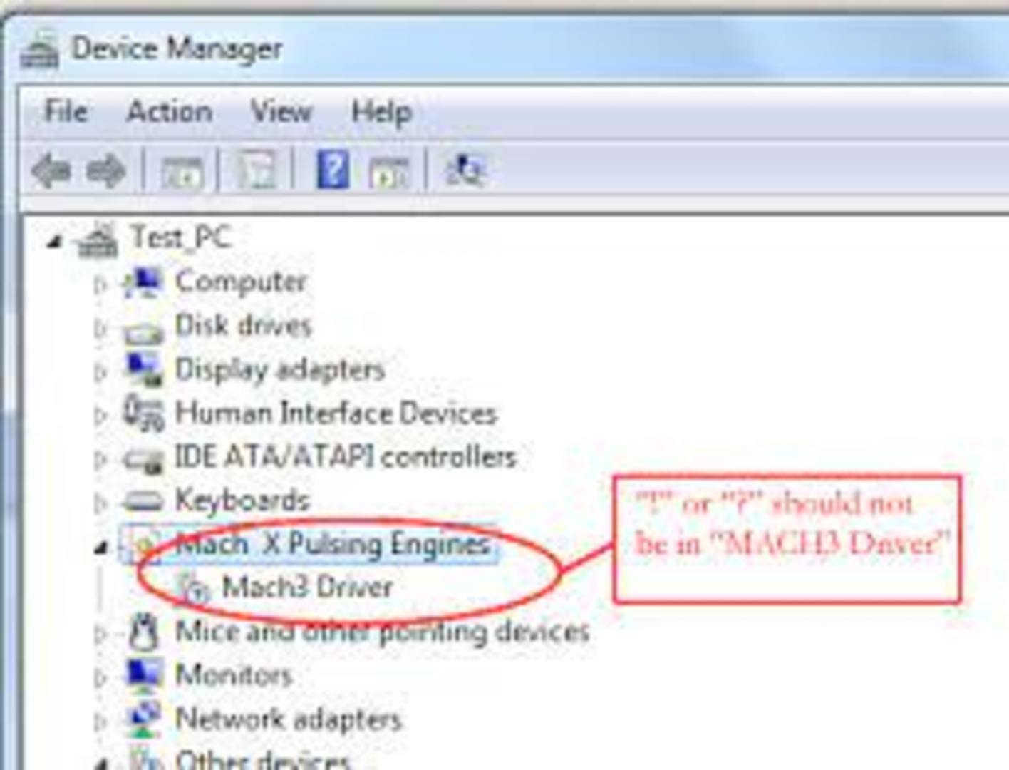

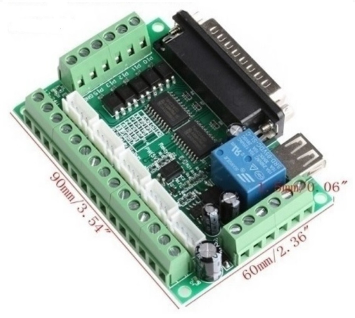

Megpróbálom itt is hátha. Építettem egy gépet, amit mach3 vezérelt. Elköltöztünk és állt a gép 2 évet. A számítógép indításakor voltak problémák, így újra kellett telepítsem a Windows 7-t(32-bit). Feltelepítettem minden drivert a géphez,
majd elkezdtem a Mach3 telepítését. Feltelepített mindent sikeresen, vagyis azt írta. Telepítés után a gép újraindítva! Az eszközkezelőbe a Mach3 X Pulsing Engine alatti driver kérdőjeles. Próbáltam, hogy törlöm majd kézzel(ahogy a leírásában is benne van) telpítem, de így is az a helyzet. Frissítésnél csak azt írja, hogy naprakész. Maga a gépezetet tudom használni arduino alatt, így azt a hibarészt kizárnám. Tudna ebben valaki segíteni, ötletet adni?
Csatolom az illesztőkártyát ill, egy lementett képet a hibáról.
Előre is köszönöm!
A BIOS-ban engedélyezve van az LPT port?
Az eszközkezelőben és a Mach3-ban megegyezik az LPT port címe?
s4bkvprb
Igen engedélyezve van, diagnosis fülön még a LPT lábakon látszik is, ha benyomom a vészkapcsolót vagy valamelyik végállás kapcsolót. Ha az "input signals" menübe belépek és az "automated setup..." gomb alatt kerestetem a bejövő jeleket, ami rá van kötve mind megtalálja. De a motorokat vezérelni nem akarja. Ez egy lézer gravírozó is egyben amit arduinoról vezérelek. Ha arduról átkötöm mach3-ra, tartanak a motorok, de ahogy elindítom a Mach3 programot rögtön elengedi az összeset. (léptető motorok) Ezzel előtte nem volt gond, simán tudtam váltogatni.

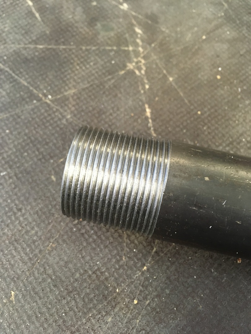

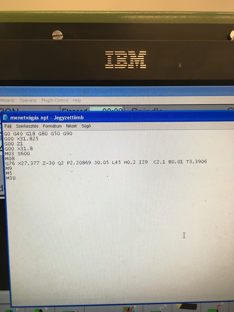

Sziasztok menetvágásnál a kúposság megadása milyen elven működik?
Npt 1" menetet kellene vágnom
gabi
Szia
Ha jól emlékszem 1:16 a kúpossága a csőmeneteknek
Autotec1
Igen, de hogy adod meg? 1fok 47 percet
1fok 47 perc = 1,783 fok (tizedes törttel megadva kell beírni). De lehet, hogy a félkúpszöget kell beírnod. Erre már nrm emlékszem.

Autotec1
Kúpszög sikerült de a menetemelkedés az nem
2.2..... helyett 1.75 lett
Miki2
Én a colos meneteknél így szoktam megadni a P értékét:
P[25.4/11]
Ez 11 menet 1"-ban.
