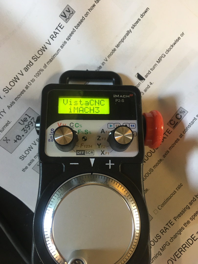

Autotec1
Használ valaki ilyen kézivezérlőt, lenne néhány kérdésem
