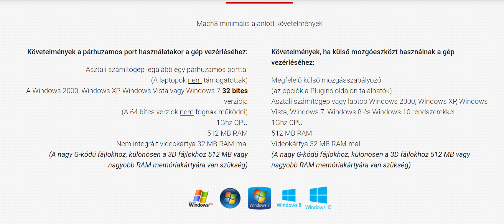

A kérdésem az volna, hogy a mach3 futtatható-e biztonságosan xp-től frisebb rendszerekben?

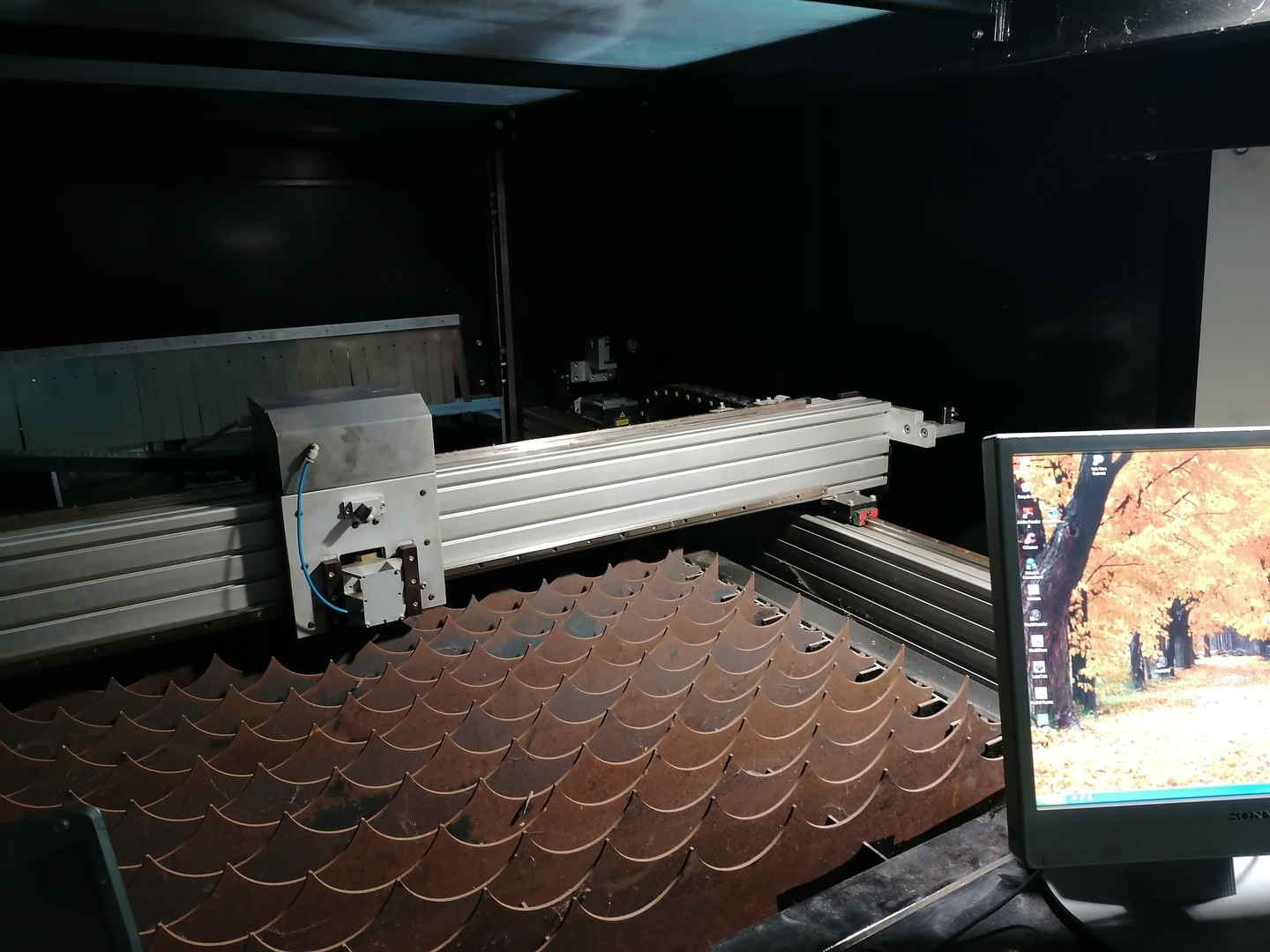

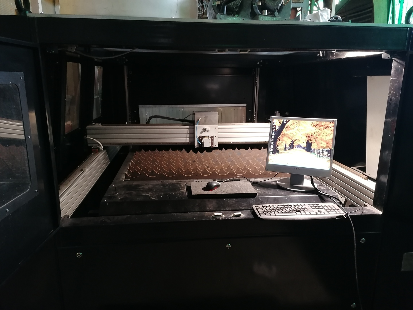

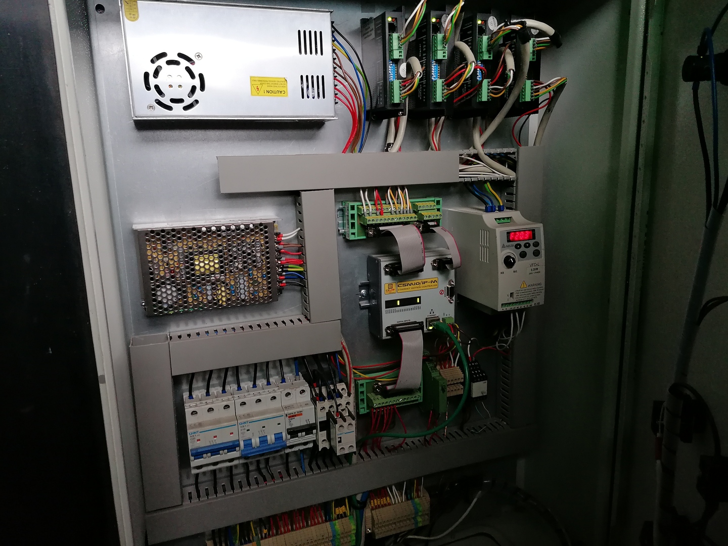

Tisztelt Forumtarsak.
Vásároltam egy lasert.100w synrad laser,1300x1900 asztal.
MAC3 vezérlés.A vezérlés beállításainak finomításához keresek szakembert.Szeretném úgy átalakítani a gépet,hogy külső munkaterületen ugyanez a mechanika kiegészítve egy lineáris tengellyel és motorral,valamint "Z" tengellyel,egy plazmavágót üzemeltessen.A belső védett dobozban a lézer,mellette nyitott asztalon a plazma.
Most a lézer van soron.Működik,de a sebesség beállítások nem megfelelőek.(lassú)
A gép BP.Kőbányán van az Éptek területén.
Ármegjelölés,vagy óradíj?
Köszönöm.
István

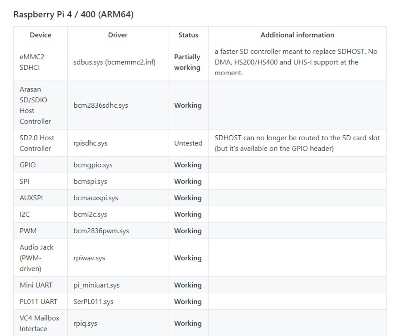

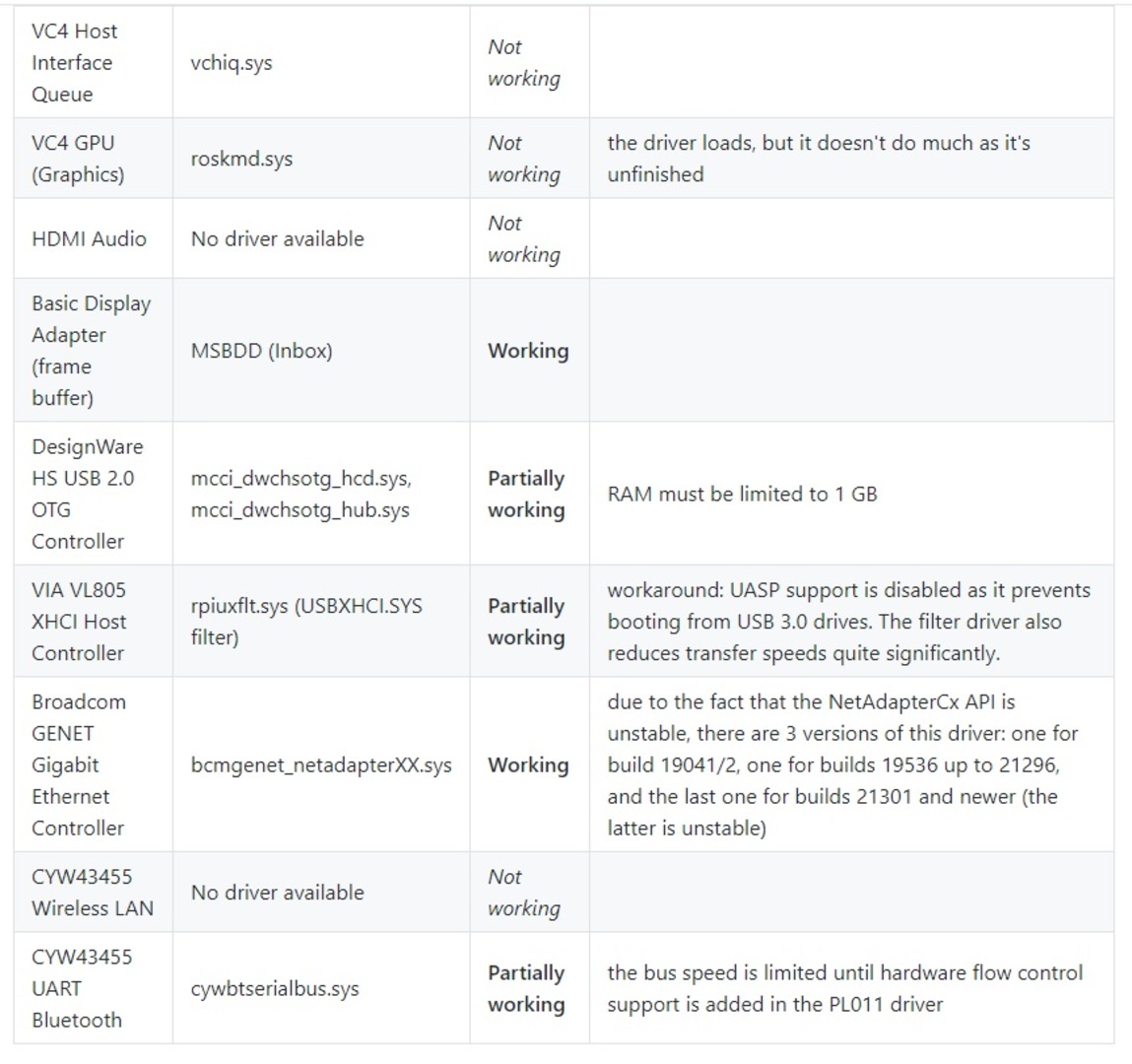

Azoknak akik szintén hisznek a Raspberry Pi-ben egy jó hír [#kacsint]
Sikerült a mai nap folyamán integrálni a RPI-re úgy a win10-et, hogy azon el fut a Mach3 és .... AXBB-E ethernet motion controller and breakout board combined controller [#taps]
Kérlek, ismertess meg bennünket az előnyeivel!
frkdv6dyr
Kicsi [#nyes] és egy teljes értékű gép. Először csak linux alapon használtam, az OctoPrint futott rajta, hogy támogassam a 3D printert online eléréssel. Később kezdtem utánna olvasni és nagyon hasznosnak találtam cél gép építésére.
Linux vagy Win10 futtatható rajta
Linux alatt ténylegesen teljes értékű gép 4K HDMI, USB2 és USB3, Wifi, Bluetooth, Ethernet, audio kimenet és itt a lényeg szabadin programozható GPIO vagy gyárilag dedikált I2C, SPI, UART stb.
Win10 alatt sajna még nem ilyen jó a helyzet, viszont "ipari" felhasználásra alkalmas mert az összes lényeges szolgáltatás elérhető. Itt is szabadon felhasználhatóak a GPIO portok vagy azokon keresztül a dedikált szolgáltatások.
