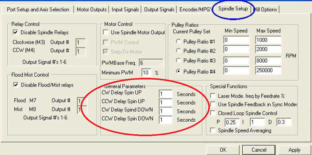

A felpörgési és lassúlási paramétert kell 0 vagy 0 közelire venni.
b0zebwk2g
Ez az érték 0-án van. Ha jól emlékszem idáig is így használtam. Csak forgácsolásnál nem programból állítottam fordulatszámot hanem kézzel a frekiváltón.

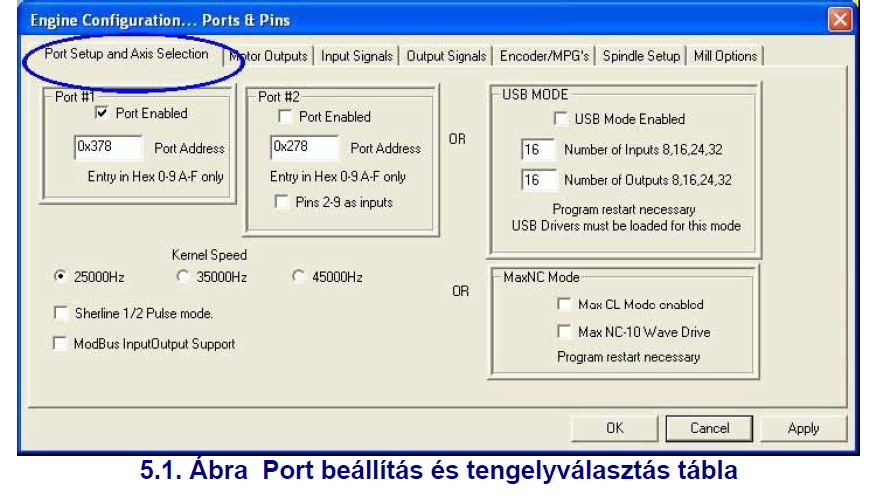

A kernel speed bekorlátozza a kiadható imulzusok számát.
A PWM szabályzással meg abból csípsz le.
Álisd fel a maximunra emlékeim szerint az utolsó verziók tudnak 100Khz-et. A számítógép procinak tudnia is kell kezelni.

A kernel sebességet itt állísd be. a maxra.
Úgyis csak annyival megy amit a Proci tud.
Azt meg megnézed a diagnosztika fülön láthatod a frekvenciát amit tart a proci.

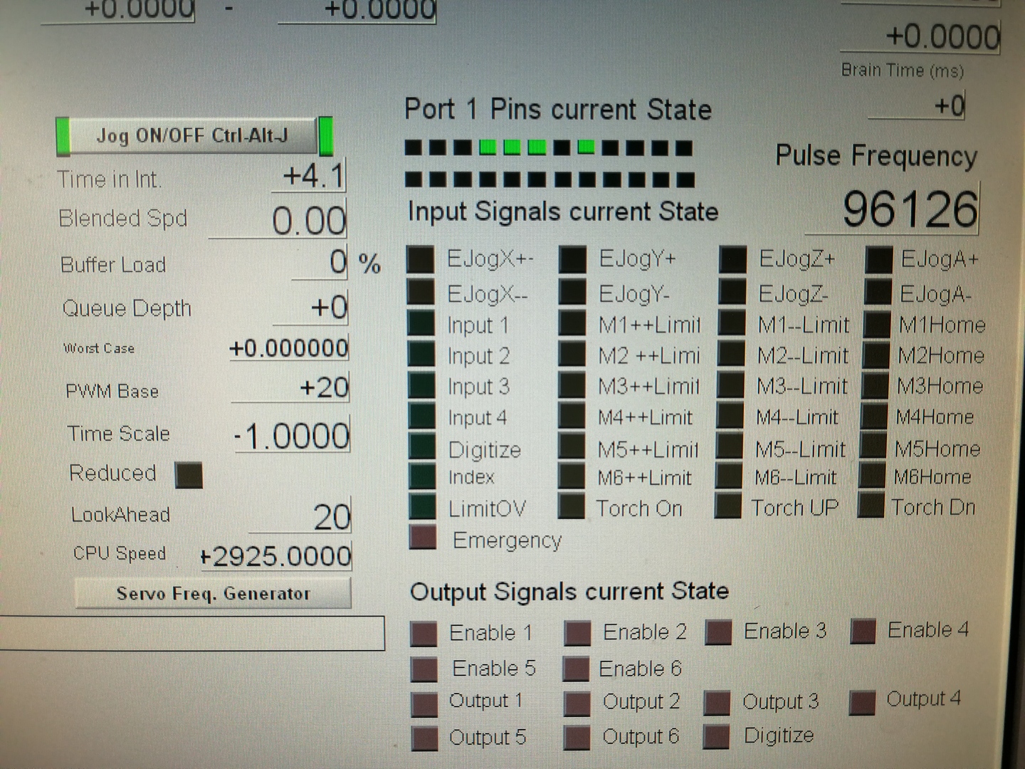

Ezek az adatok:
CPU speed: 2925
Pulse Freq: 96126
Lásd fotó.
Ezzel mennie kell ha nem a csillagos ég a motorok lépsei/mm
