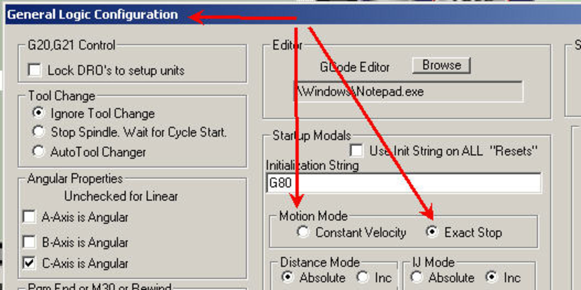

Viszonylag kezdő Mach3 felhasználó vagyok. Mindig tud újat mutatni.
A jelenlegi problémám,építettem egy 3 tengelyes marógépet(2000X1200X300),amin az X tengely motor alulméretezett lett, ezért nagyra állítottam a gyorsulást/lassulást, hogy irányváltáskor ne legyen lépésvesztés.Eddig nem is volt gond vele, viszont most pl. négyzetkivágásnál nem várja meg software, hogy x megérkezzen pozícióba,elindul Y irányba. Ezáltal a kivágás nem sarkos (spline alakul ki). Lehet hogy a General settingsben elállíthattam valamit?
Valaki tapasztalt már ilyen jelenséget?
Úton van az léptetőmotor, de addig is szükség lenne a gépre.
Seítséget megköszönném.
s5f8tmfv3
Ideiglenesen állítsd át exact stop módra.
Egyetértek [#39@Amatőr] javaslatával, hogy az Exact Stop-ot jelöld be. De nem értem, hogy miért emelted meg a gyorsulás értékét. Így az "alulméretezett" motorod még kevésbé tudja követni induláskor és megálláskor a szaporán változó "Step" jeleket. Vedd vissza a gyorsulást!
nadas
Köszönöm a segítséget,délután kipróbálom mindkét javaslatot.
Arany János
Ha nem állandóan van rá szükség én a kódba tenném a G61-G64-et.
Az én gépem is "lusta", így ahol nincs rá szükség, ott mehet gyorsabban.
Pl: ívek vagy sarkok.
