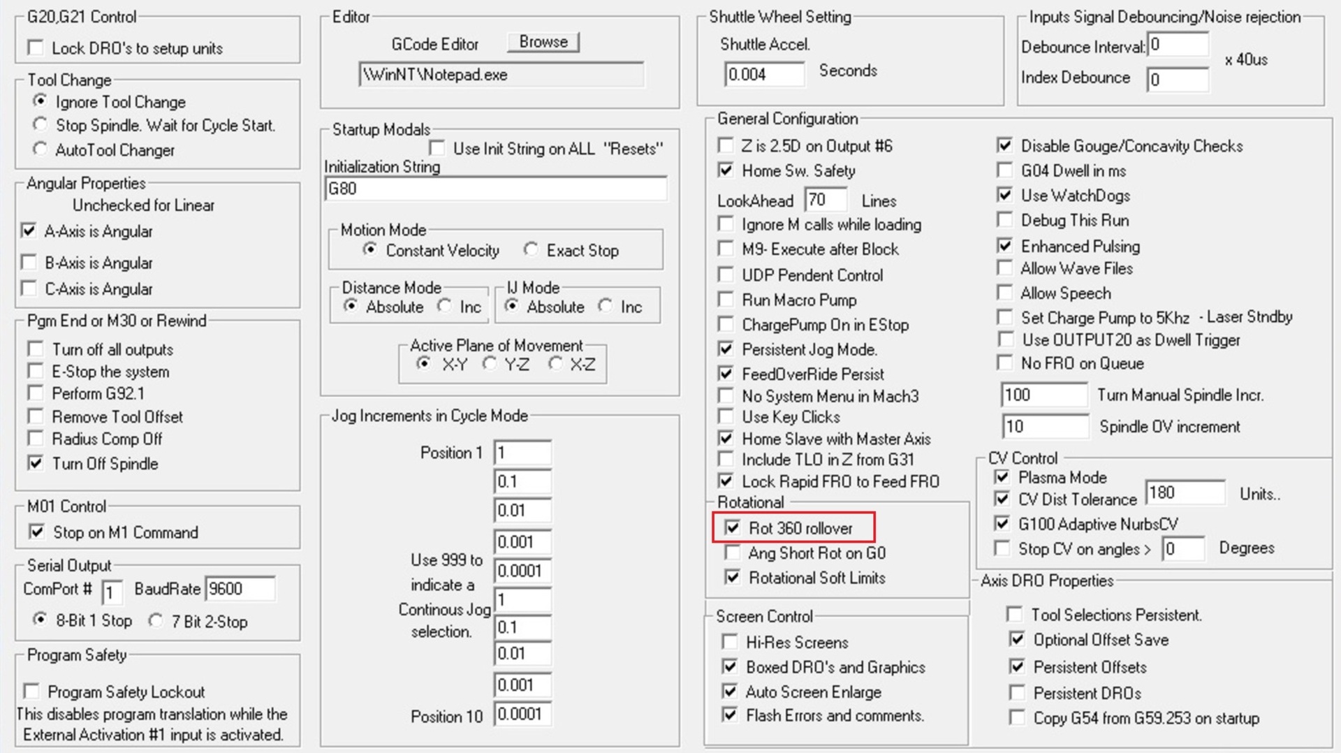

Az alábbi probléma lépett fel egy frissen telepített 4. tengellyel: ha kap egy parancsot, hogy forduljon + irányba mondjuk 150 fokot, gyönyörűen megcsinálja. Ha + irányba 200 fokot akarok lépni, minuszban indul el, és 20 fokot tesz meg. Mintha 180 fok lenne a bűvös határ. TB65360-as step/dir vezérlő hajtja a 4. tengelyt. A jelenség alapján MACH3 beállítási hibára gyanakszom, de kísérletezni nem tudok, mert nem nálam van az eszköz, hanem a hevesi ismerősömnél, én meg pösti lennék :)
Ötleteket kérnék nagy tisztelettel!
Szerintem a bejelölt pipát kell kivenni.
MATEEEL
Köszönöm a válaszod, átadom neki!
Már épp eleget rágta a fülem :)
MATEEEL
Visszajelzett, hogy ez sajnos nem oldotta meg a problémát, függetlenül attól, hogy az általad jelzett négyzet ki van pipálva, vagy sem.
Aha, kár. Az alatta levő lehet még, ha G0-lal próbálta. (Guglis stílusban fordítva: "Anguláris rövid fordulat G0-nál")
Ha be van pipálva a (Rot 360 rollover) akkor 0-360 fokot számol, ha nincs akkor lehet 720 fok (két kör) vagy akármennyi is.
Ha az (Ang Short Rot on G0) be van pipálva akkor ha 0 áll és kiadod a parancsot forduljon +150 akkor + irányba forog.
Ha túlléped a +180 Pl: 200 akkor 0-ról a közelebb lévő -negatív irányba indul el de a 200 fokra kell beállnia.
A legrövidebb utat választja.
