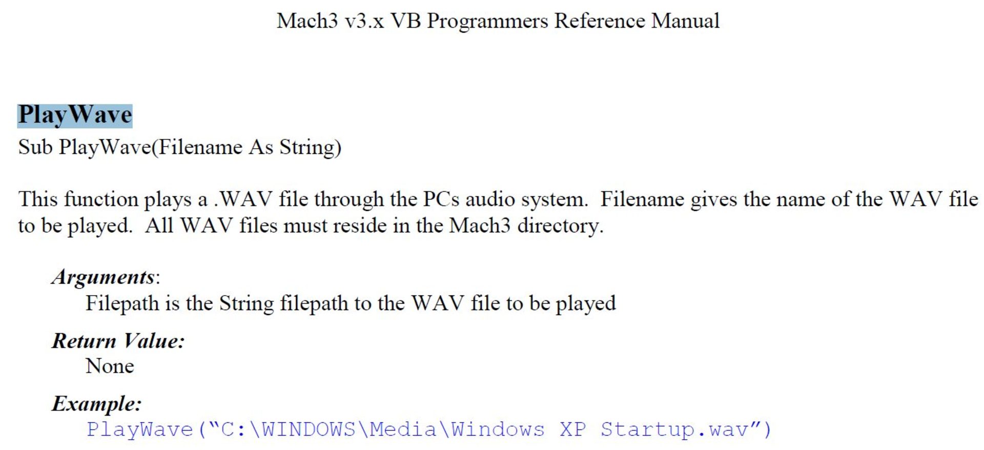

A 'M6Start.m1s' makró elejére beírsz egy sort, ami lejátszik egy neked tetsző "zajt".
Ha kell a felugró ablak, akkor azt is ide írd bele!

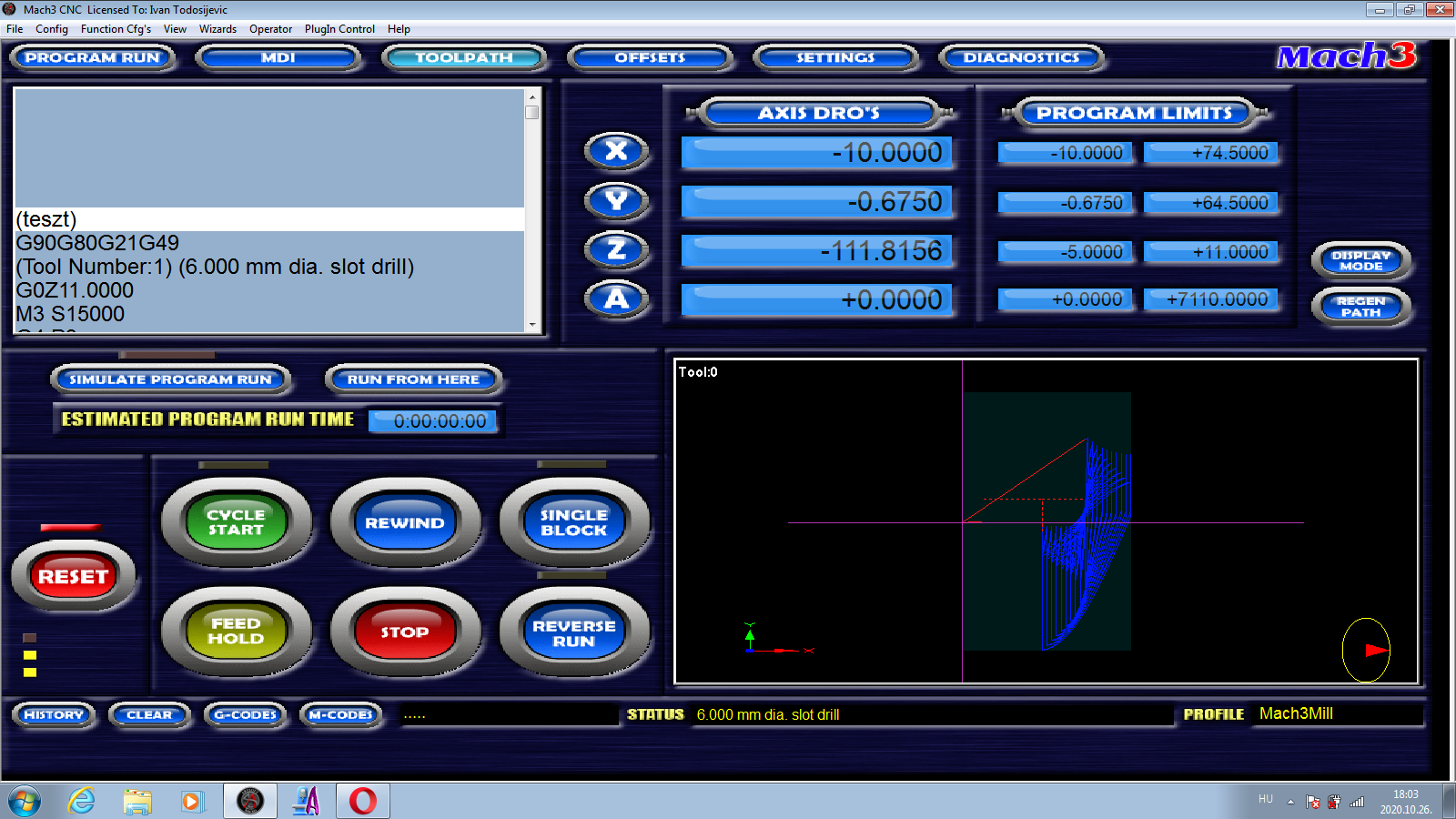

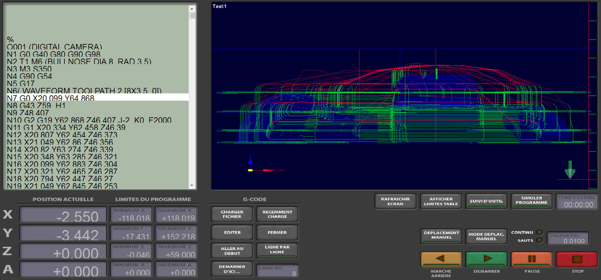

Sziasztok! Egy gép utolsó simításainál járok, Mach3-uc100. 5 tengelyt használnék, Y-B slave módban, ha az A tengely nincs engedélyezve minden jól működik, de ha engedélyezem, valami összekutyulódik. Gombra minden jól megy, de egy egyszerű 3 tengelyre irt G-kód bekever az A tengelybe,néha megforgatja, sőt a többi tengely is akadozva megy. Rossz lehet a mach3? Vagy valami rosszul van beállítva?

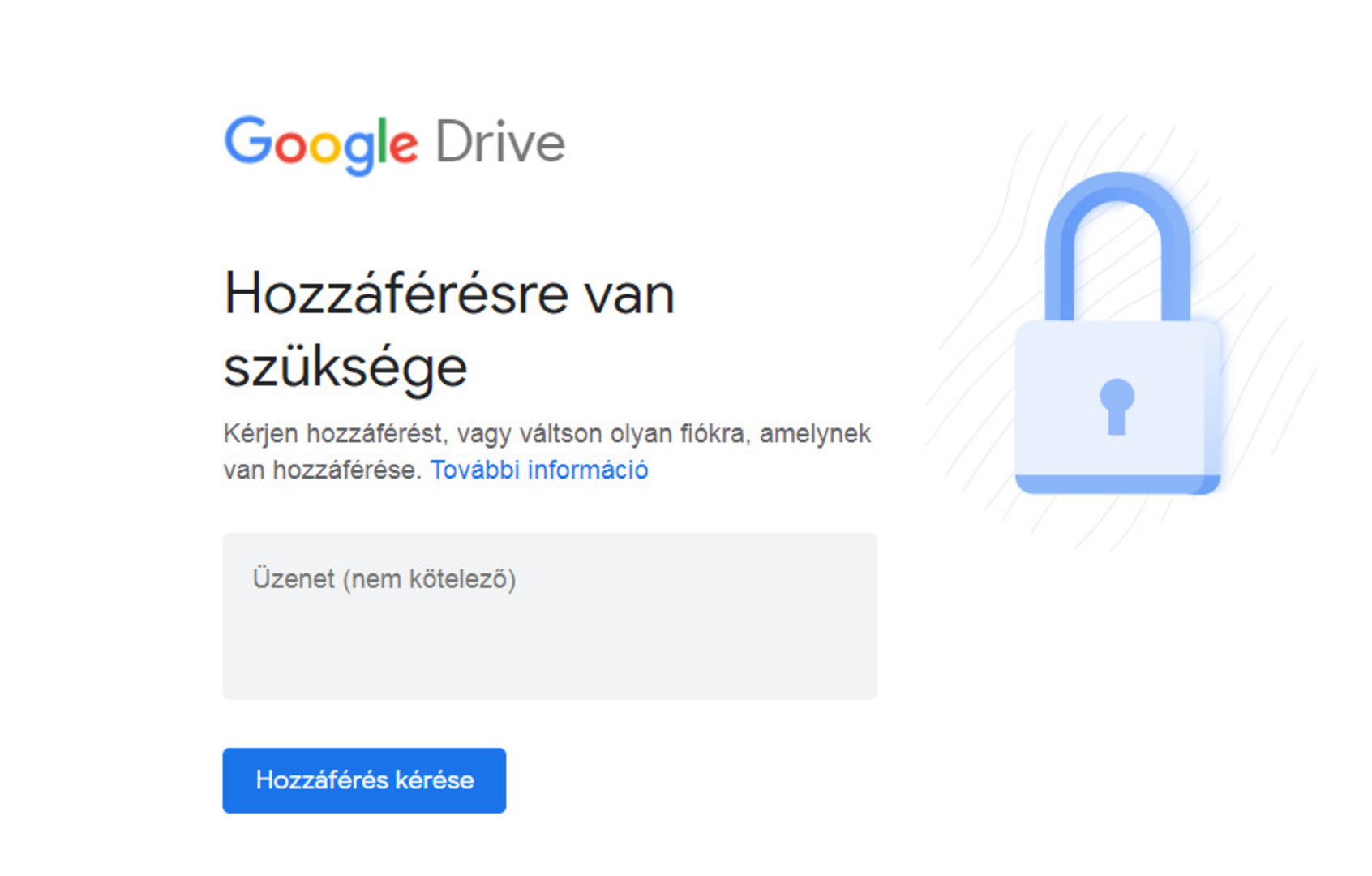

Nem lehet megnézni!

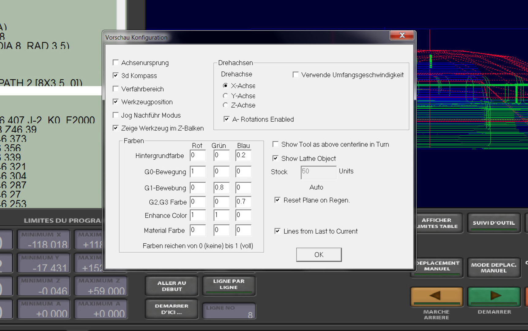

Igen így működik, de miért csavarja meg a képet? egy sima zsebmarás szerszámpályáját kellene látnom
