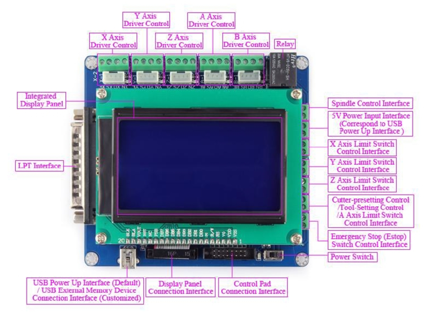

Van egy savebase 5 tengelyes vezérlőm mach3-mal.
Szeretném a segítségeteket kérni, mert nem boldogulok a home-limit bekötéssel ill. életrekeltésével.
A vezérlőhöz kapott leírás nem akar működni.
A ports & pins beállítás után nem indul a diagnosztikánál pedig nem az van, hogy a kapcsolót megnyomva világítani kezd, hanem villognak a ledek.
ha valaki tudna segíteni előre is köszönöm!
Csak nagyon vak tipp, a fordított polaritást próbáltad a végállásoknál? Illetve a beállításoknál próbáltad az active low értékét változtatni?
11-12 sorkapocsra 5V tápot raktál?
apsupk5uy
A polaritás és az active low megvolt.
A 11 és 12 ön rajta van az áram.[#conf][#nemtudom]
Nagy gép 2,5mx1,5m - lehet, hogy kell ellenállás?

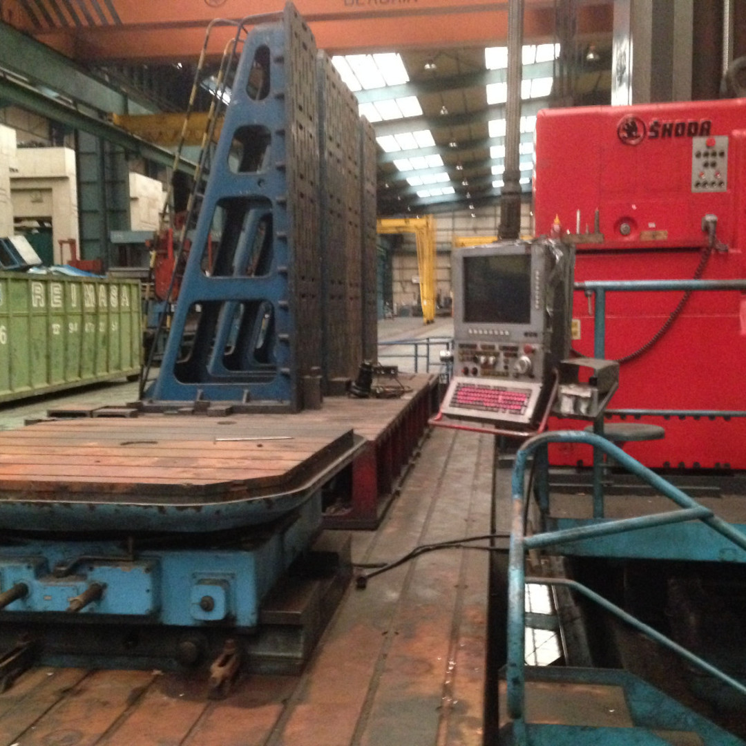

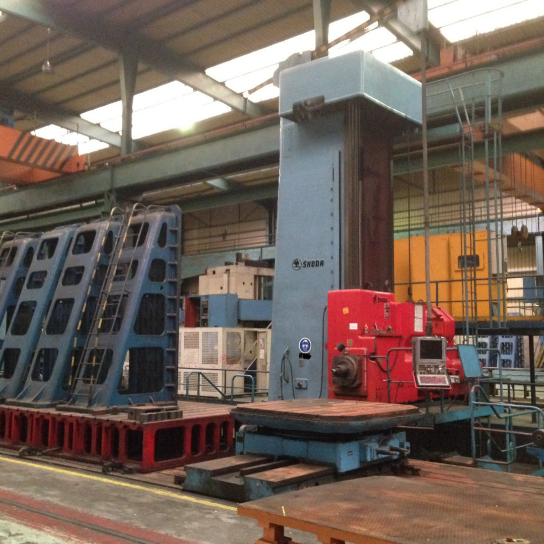

Nagy gép A Skoda W200 X 12000mm, Y 3000mm.

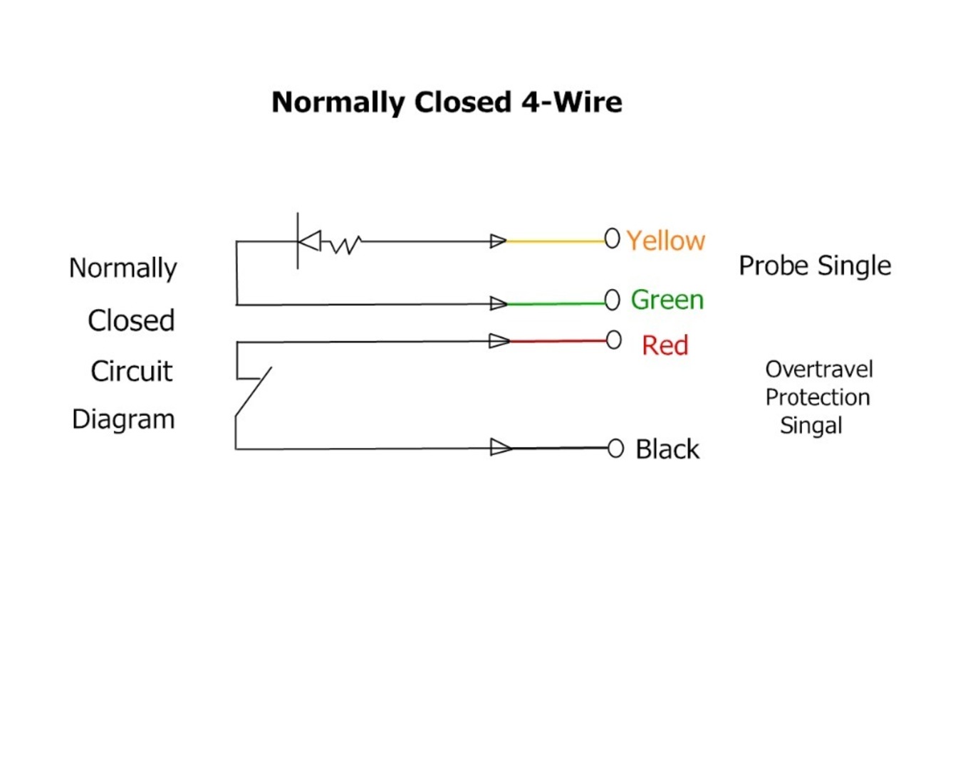

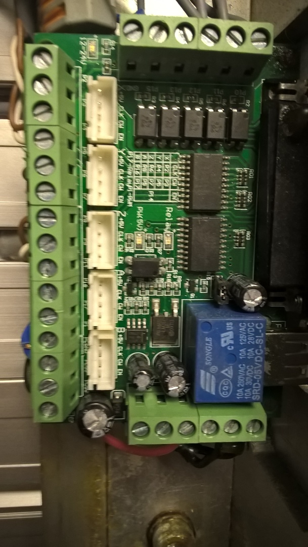

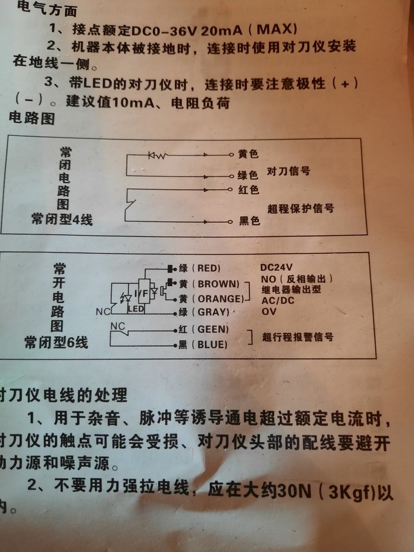

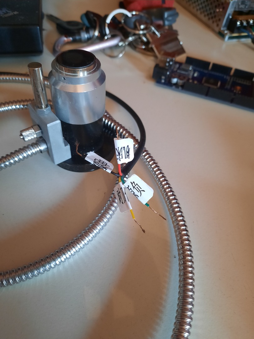

Vettem egy ilyen Szerszám hossz bemérőt, (1kép) aranyos pici sárga gyártó küldött hozzá rajzos betűs leirást,(2kép) hát ez nekem kínai.
Nem találtam sehol bekötési rajzot sajnos, de nem szeretném levélnehezéknek használni.
Eddig annyit sikerült kiderítenem, hogy egy kábelpár megszakit a legkisebb elmozdulásra, másik kábelpár ca. 5mm függőleges mozgás után.

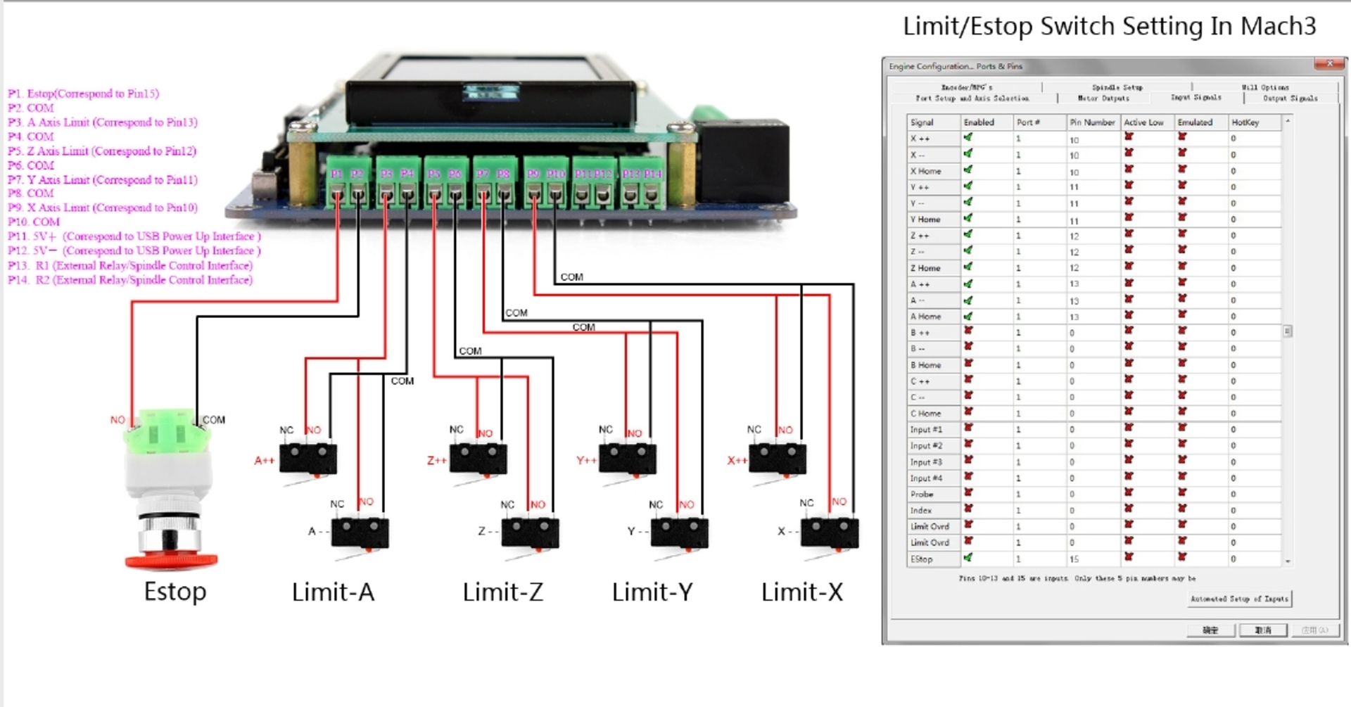

Mit hova kell bekötnöm,(3kép) illetve ha már itt tartunk mit kell esetleg beállítanom a Mach 3- ban.
Előre is köszönöm a segítséget.
Üdv Süsü
znyolczas
Telefonos alkalmazással érdemes lehet lefordítani, csupán irányadónak. A google-nak van fordító programja(ingyenes) ami tudja használni a kamerát, és nyelvfelismerő funkcióval próbálkozz.
Gugli első találat. :) Ha letekersz az oldal közepéig, akkor a mellékelt ábrát kapod:
