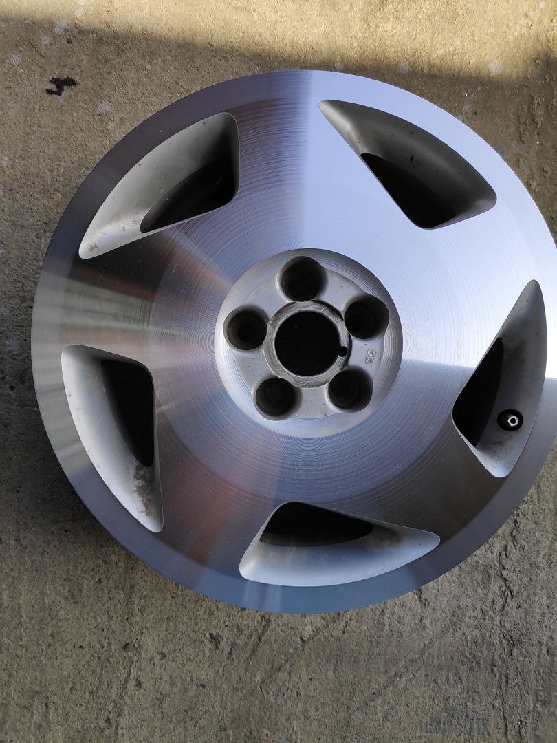

Adott egy CNC-re átalakított hagyományos Stanko 1M63 pad.
Csak alut forgácsolok vele (felniket)

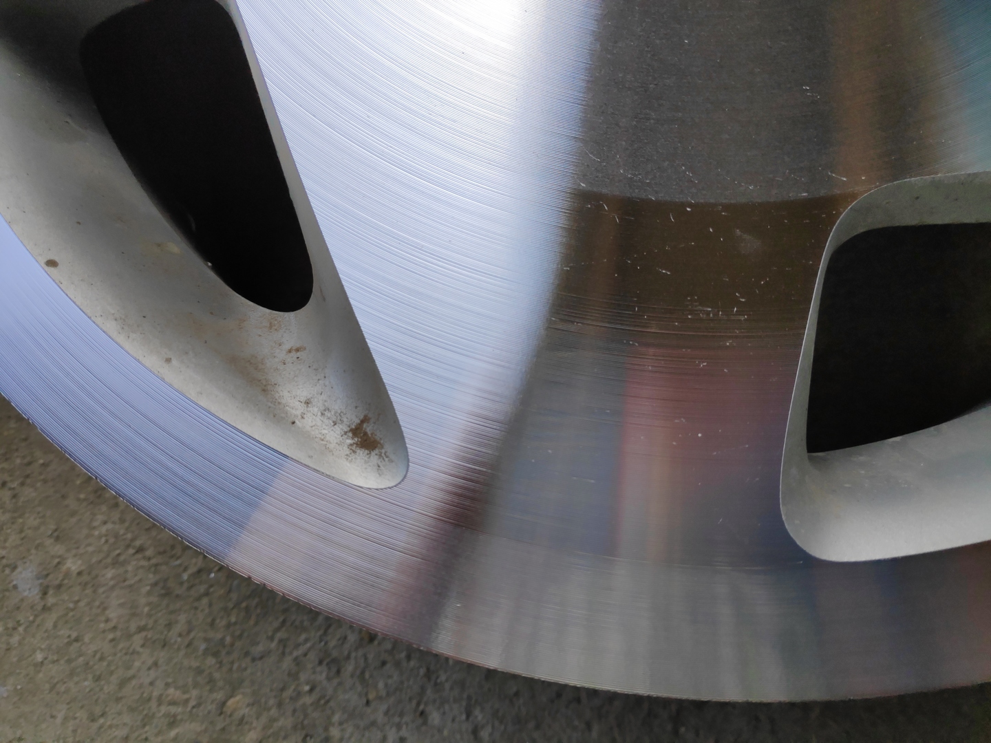

De képtelen vagyok elfogadható minőségű felületet esztergálni vele.
PCD , gyémánt betétes késsel dolgozom, próbáltam már egy csomó típust élkialakítást, teljesen hegyestől a kör lapkáig .......millió féle előtális sebesség és fordulatszám kombinálásával.
De soha nem sikerül homogén felületet létrehozni. Mindig keletkezik benne pár barázda aminek nem kellene ott lennie.
Mellékelek képeket amin látszik a lényeg.
Eleinte azt hittem hogy a letapogatási , vagy G kód hiba miatt ilyen a felület.
De a mintaképen csak X irányú mozgás van, a Z tengely nem dolgozik....
Ékléceket előfeszítettem a szánok nem lógnak...
Teljesen tanácstalan vagyok hogy hol lehet a hiba.
Mechanika vagy elektronika esetleg softveres  beállítási hiba.
hátha van itt olyan öreg motoros aki találkozott már ilyen problémával.
Előre is köszönöm a segítséget.

Nem szakmám az esztergálás, de kiindulva abból hogy kézzel ha esztergálok akkor lesz ilyen"barázdás" az anyag ha a fordulatszámhoz túl gyors az előtolás. Akkor valahol ott keresném a gondot hogy az előtoló motorod tud elég lassan forgatni?
Nem lehet hogy az a baj hogy mikor nagyon lassan kellene forognia nem tud egyenletesen forogni és ettől vannak a barázdák?
üdv.
Olyan nincs hogy nem fér be!
Miki2
Én egyértelműen mechanikai hibát vélek felfedezni.
Szerintem a főorsó csapágyazása körül keresd a hibát.
Leginkább a hossz irányú mozgás lehetőségét kell megszüntetni.
Ellenőrizd a csapágyak beállítását.

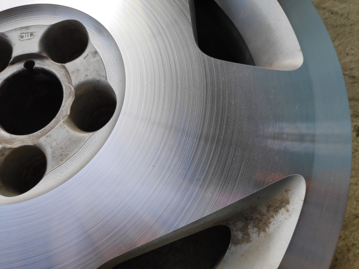

Ez csak egy példakép,.......
Próbáltam nagyos sok variációt....
200-1250 ford/perc fordulatszám
10-400 mm/perc előtolási sebesség
Ezek rengeteg kombinácóját.
Az a vicc, hogy minél lasabb az előtolás annál csúnyább a végeredmény.

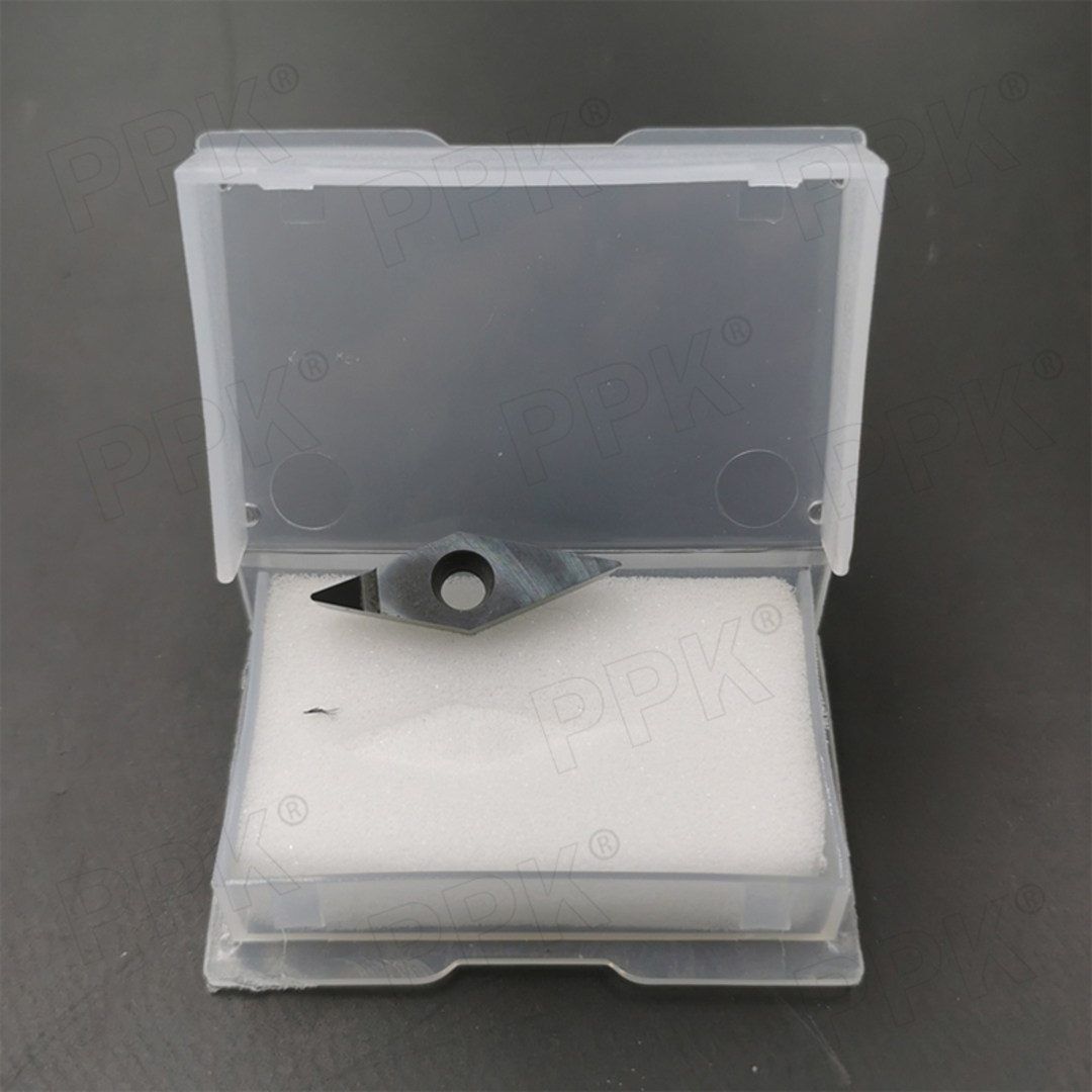

Ilyen lapkákat használok.

Igen...
Egy másik segítőkész fórumtárs is ezt javasolja, meg az X és Z szánok bemérését.
Meg is van a holnapi feladatom.... :-)
Vetesi75
"minél lasabb az előtolás annál csúnyább a végeredmény"
Mert a nagyobb erő hatására eltűnik a lógás valahonnan - pl. odakényszeríti a főorsót a támcsapágyhoz. (De én is csak ötletelek, - a fejesztergán* ,aminek 1mm-t lóg a főorsója hosszirányban tipikusan ugyan ezek a tünetek csak kicsit durvábban adódik elő. KT*)
