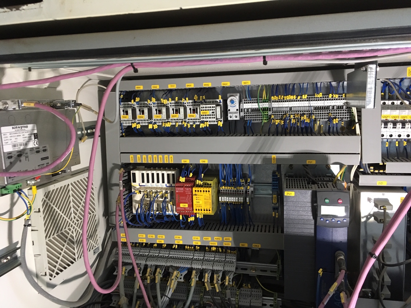

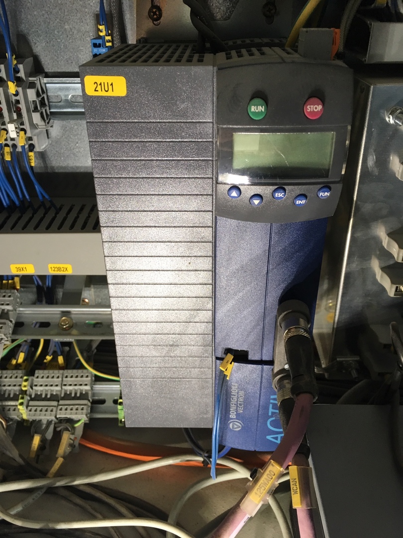

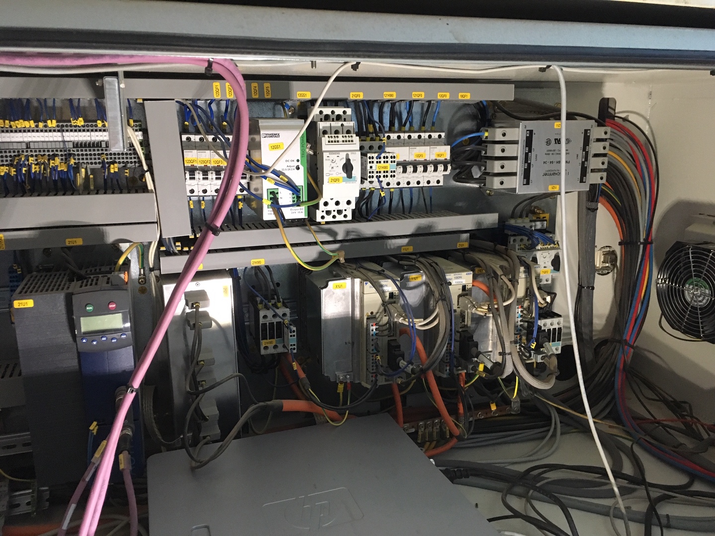

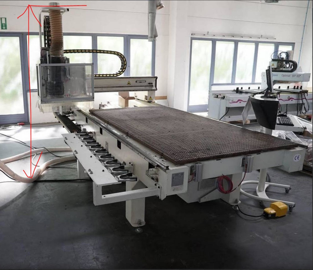

Van egy fémipari cnc megmunkáló központom.Mivel van faipari végzetségem és a családban van egy nagyon jó asztalos vállalkozás,ezért vettem egy faipari cnc portálmarót.
SCM Pratix N12 a tipusa.Minden komponense külön-külön is eléggé minőségi,de egyben ez egy nagyon erős csomag.
Viszont a vezérlőjével nem vagyok kibékülve(xilog plus).Az a bajom vele,hogy beépített null pontok vannak benne-8 db,amit a plc-ben kell kiválasztani,hogy melyiket szeretnéd használni.(az asztal 4 sarka,illetve lentről felfele vagy fentről lefele számoljon).Az a bajom vele,hogy ha pl Z0-nál síkol,akkor a kijelzőn nem Z0-t mutat,hanem tök mást.Következetesen mutatja a helytelen adatokat mindhárom tengelyen,miközben mérethelyesen legyártja az alkatrészt.

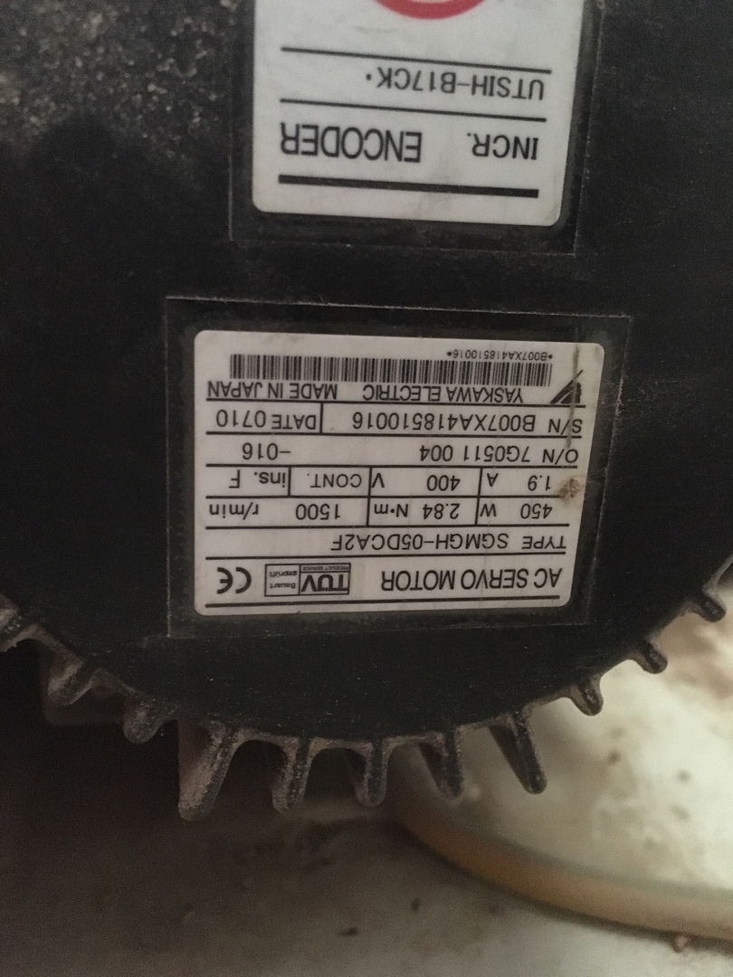

Szeretném lecserélni Mach 3-ra ,ehhez keresek szakembert.A gép a Törökbálinti Mechanikai Művekben van.Egy eléggé képzett fémipari szervízessel beszéltem erről a dologról(Ő sajnos nem vállalt,mert a Mach 3 -hoz nem ért),és szerinte -mivel jó komponensekből áll  a gép,szerinte csak illeszteni kell és egy hajtáskártyára lenne szükség,de valószínűsitjük,hogy ennél kicsit összetetteb lesz a dolog
CSatolok pár képet,privátban tudok küldeni többet is.
Ha valaki úgy érzi,hogy képes a gépet Mach 3-al működésre bírni,az kérem írjon rám vagy hívjon.
Szép napot Mindenkinek!
Hát ezt a komoly gépet ne mach3 -al butítsd, inkább uccnc,
viszont nézd meg hogy a mostani szervó meghajtók tudnak e step dir vezérlést fogadni...
scm faipari cnc van a közelemben, tényleg eléggé korlátozott a kezelő sw...
uccnc-vel szárnyakat fog kapni, viszont rengeteget kell madzagolnod és szkriptelned hogy megkapd az összes mostani funkciót
lehet érdemes megkérned az uccnc-s emberkéket hogy segítsenek benne... hazaiak, szóval könnyen elérhetőek később is
