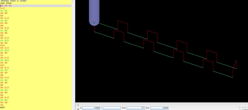

2am4nwzib
Csak remélni tudom.. hogy az  elektronikához  jobban értesz.
Mesélj, hol van benne hiba?
Én viszont hatalmas hibát látok a csicsavilág szimulációs grafikádban.
Mi az a bumfordi szerszám idétlenség ott a nullpontban, amikor ez egy lézer teszt G kód?[#nyes]

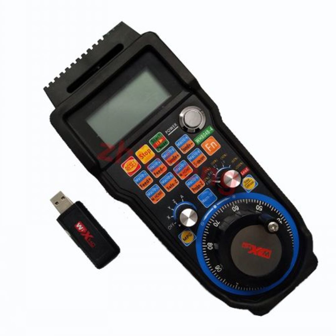

Sziasztok.
Segítséget szeretnék kérni. Van egy kicsi CNC-m, amihez vásároltam egy usb-s külső vezérlőt.A tipusa:WHB04B-4. Sajnos nem vagyok profi. Elvileg feltelepítettem ahogy kell. De a mach3-hoz illesztése vagy konfigurálása nem tökéletes, mert a kézikerék funkciója nem működik. A többi funkció az igen. Ha valakinek van esetleg  tapasztalata ezzel kapcsolatban kérem szépen a segítségét. Köszönettel.
