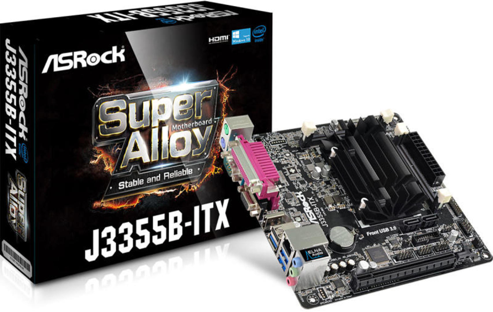

Összeraknék egy pici gépet a Mach3-hoz és a kérdés, hogy a kinézett alaplap+cpu elfogja vinni a programot? Vélemény? gondolom még egy videó kártyára is szükségem lesz...
https://www.arukereso.hu/alaplap-c3128/asrock/j3355b-miniitx-p350976305/#

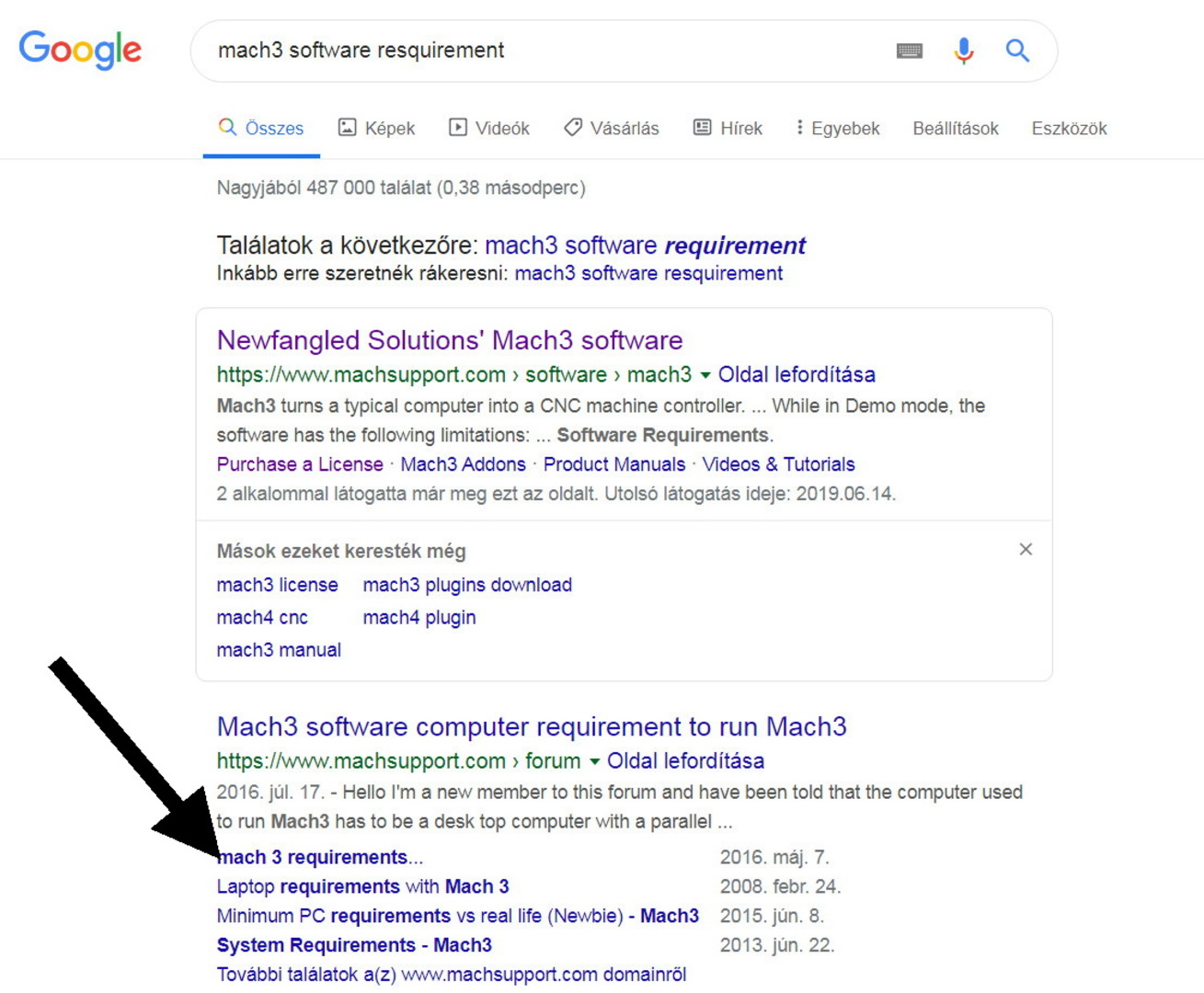

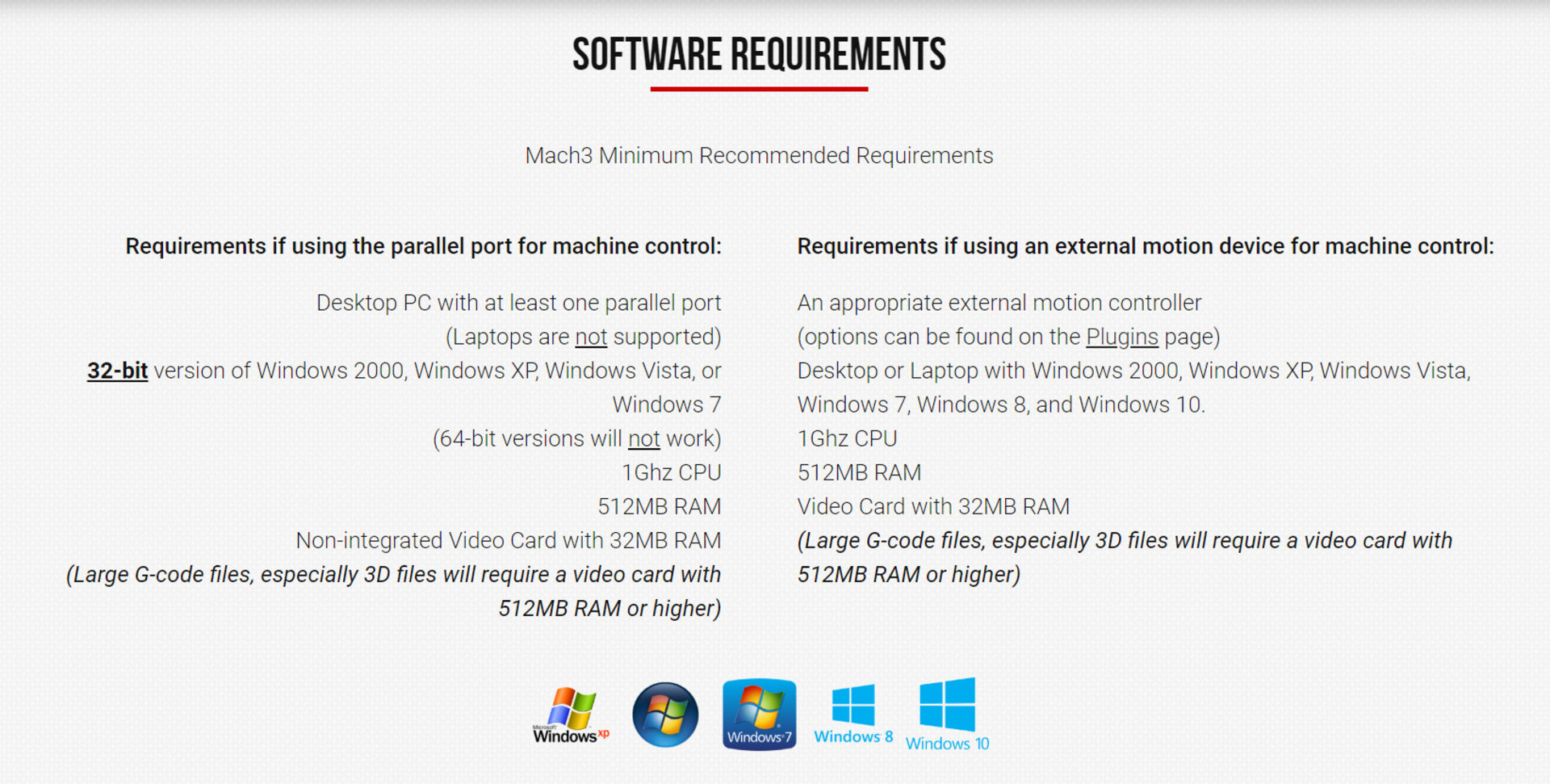

Nagyon egyszerÜ
1; Internet
2; Google Keresőmotor
3; beírod. hogy ,,Mach3 software requirement,,
4; nyíllal jelölt helyen

Siralmas......
a77ruejwh
kösz! ezt én is megtaláltam! Csak tapasztalatra voltam kíváncsi, aki használ vagy használt ilyen integrált CPU-val rendelkező alaplapot... És nem kell magaslóról beszélni!
Dual Core alaplap (ami ugye azért nem mai gyerek...) simán viszi. Sőt. Az UCCNC-t is.
