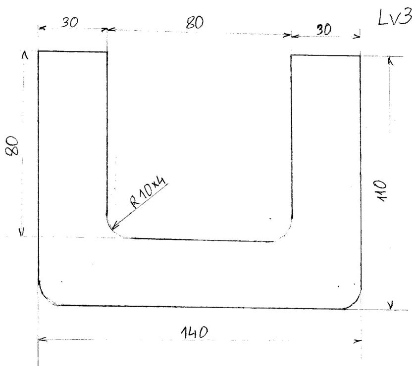

Nekem nagyon rossz estém van mert belekeveredtem az I és J programozásba, igaz soha nem voltam kibékülve vele. Küldök egy skicet mert rajznak nem nevezhető, megköszönöm ha valaki segít megírni egy programot.

Lehet tudatlan vagyok, de mit jelent az R10x4?
Teljesen körbe akarod marni?

10-es rádiusz négyszer, tehát a négy sarokban.
Sanyi Bá
Igen teljesen körbe, sőt 2-es maróval vágom ki egy 3mm-es alu lemezből.

Milyen fogásmélységet tervezel, mit bír a géped?
Sanyi Bá
Nem értem, mert a gépem bírja a kettes maró is mert ez három milliméteres alu lemez, amit kértem segítsen valaki a kontúrt megírni ahogy lerajzoltam. Tudsz segíteni?
55xuwevre
G0 X-4 Y-4 Z2
G1 Z-3
G1 G41 X0 Y10
Y110
X30
Y40
G3 X40 Y30 R10
G1 100
G3 X110 Y40 R10
G1 Y110
X140
Y10
G2 X130 Y0 R10
G1 X10
G2 X0 Y10 R10
G0 G40 X-4 Y14

Köszi megnézem, de írtam hogy I és J vektorokkal van problémám, de majd segít valaki holnap.
Sanyi Bá
A programodat futtasd le mert sok a hiba benne, de holnap majd átnézem.
