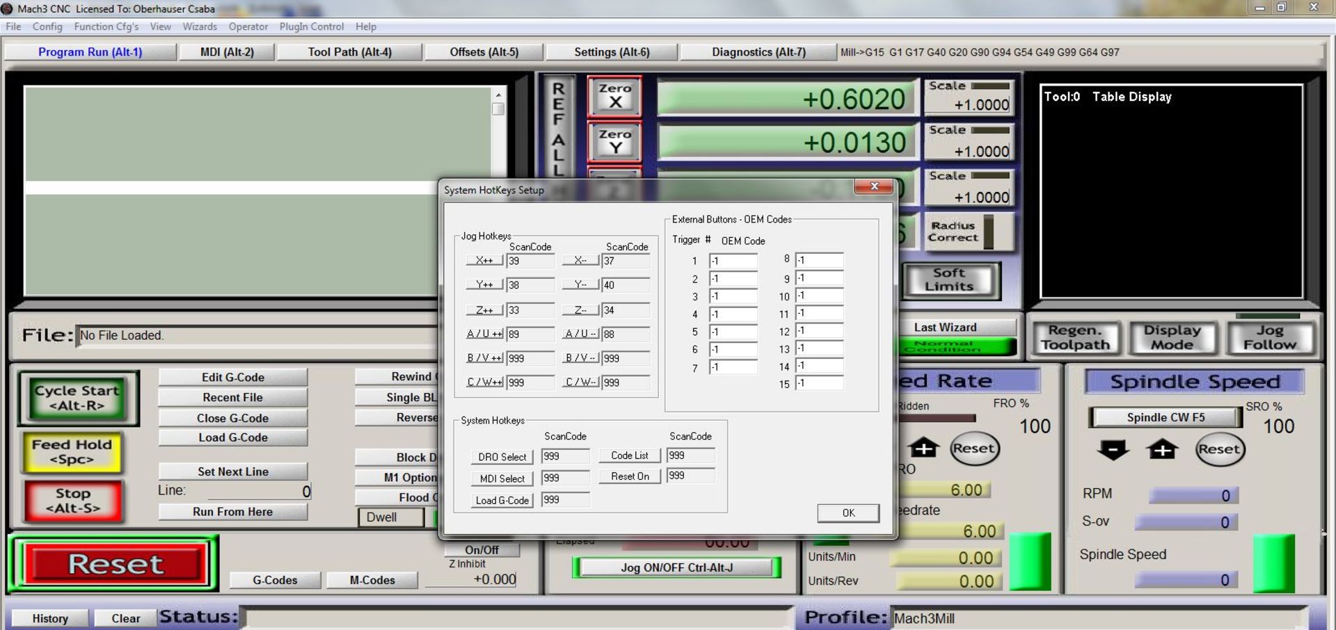

És magad is hozzárendelhetsz billentyűkhöz műveleteket - de csak óvatosan!
A már meglévő alap funkciókat ne birizgáld.
Itt egy táblázat - karakterek és hozzátartozó kód számokkal.
Táblázat
A System HotKeys Setup menüt meghívva, a 999-es értékek átírásával Te is tudsz új funkciót előcsalogatni egy billentyű paranccsal.
Válassz ékezetes betűket(és írd fel egy füzetbe) amiket a MACH nem használ.
Továbbá, ha nagyon óvatosan akarsz valamelyik tengelyen mozogni, tartsd nyomva a jobboldali Ctrl (control) gombicot, majd billentyűzetről indítsd el a kívánt tengelyt.
Minden tengely léptetés után engedd fel az irányító billentyűt, de a Ctrl maradjon nyomva! Csak egy számjegynyit lép.
Sok sikert

Szia, mit írjak be és hova scan kódot, hogy a START "1" a STOP "2" billentyű legyen? (az u és v helyett)

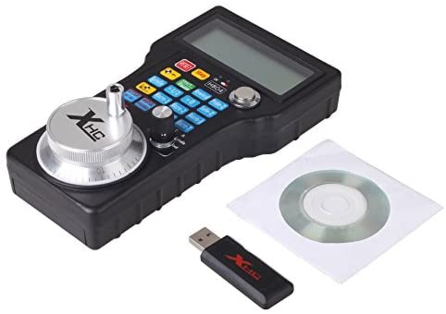

Én kézikereket használok ha nem írott programmal (Gkód) mozgatom a tengelyeket.

A kézikeréknek akkor vettem a legnagyobb hasznát, mikor építettem a gépet és órázni kellett a síneket - vezetéknélküli volta, nagyobb mozgási szabadságot adott. Azóta jobbára csak a dobozában lustálkodik...
