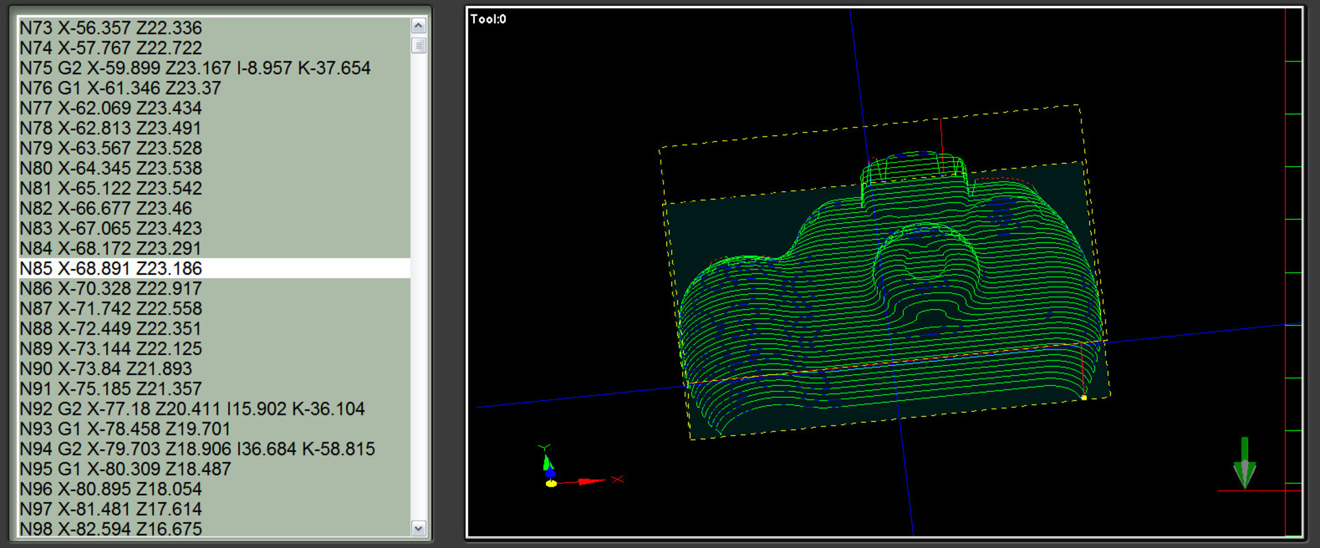

Körív interpoláció G2/G3 --I,J,K ( itt a ,K, az érdekes) amit beolvas a Mach3 , már csak az a kérdes hogy hogyan viselkedik a hardwer.
